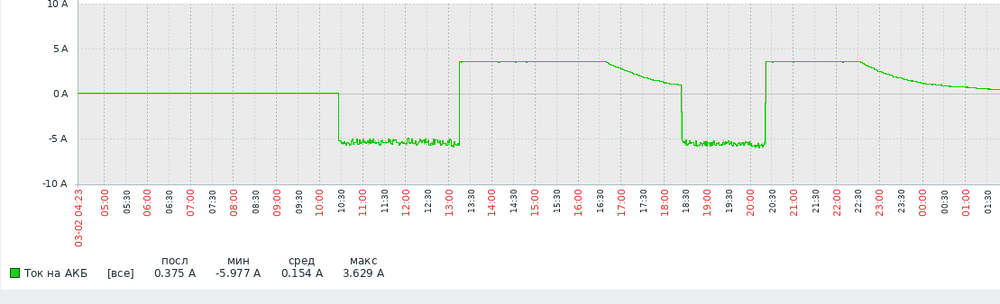

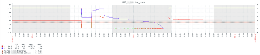

gelmas_x 11 Опубліковано: 2023-06-26 13:19:18 Share Опубліковано: 2023-06-26 13:19:18 (відредаговано) Arduino nano + ENC28J60 + acs712 = Сетевой Вольт, Ампер метр. ZABBIX графики напряжения, ток заряд-разряд батареи. Ну и триггеры. Відредаговано 2023-06-26 13:29:40 gelmas_x синтаксис 2 Ссылка на сообщение Поделиться на других сайтах
gelmas_x 11 Опубліковано: 2023-06-26 13:26:50 Share Опубліковано: 2023-06-26 13:26:50 Для наглядности: 2 Ссылка на сообщение Поделиться на других сайтах

Diter_ua 92 Опубліковано: 2024-03-20 15:37:13 Share Опубліковано: 2024-03-20 15:37:13 В 26.06.2023 в 16:26, gelmas_x сказал: Для наглядности: шото ток забикс неправильно отрисовал... Ссылка на сообщение Поделиться на других сайтах

gelmas_x 11 Опубліковано: 2024-03-20 16:04:55 Share Опубліковано: 2024-03-20 16:04:55 Да - не удачный пример (стадия отладки). На данный момент всё ОК. Видно разряд (падение напряжение и рост тока) ну и заряд (рост напряжение и падение тока) Так-же полное падение узла ( После падения видно не логичный заряд (не очень разряженая батарея) - потому, что была заменена на другую. Ссылка на сообщение Поделиться на других сайтах
