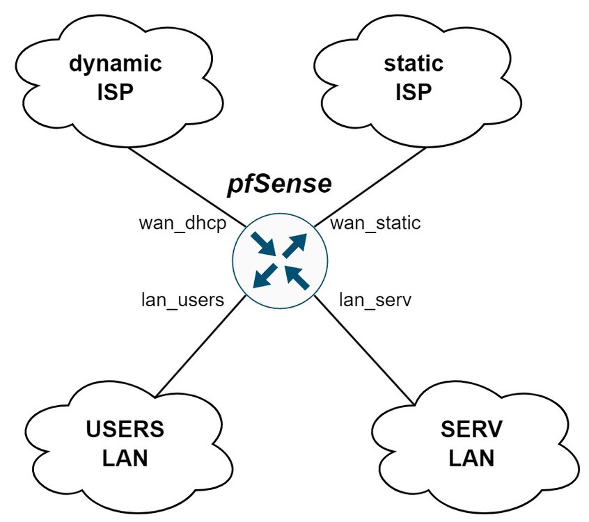

Допоможіть організувати локальні мережі найбільш оптимальним способом. Маємо двох провайдерів, один з яких надає дінамічну, а другий, відповідно, статичну IP-адреси. Також є локальна мережа користувацьких машин та окрема мережа для серверів. В якості файєрволла та маршрутизатора стоїть pfSense з 4-ма інтерфейсами. На даний час все побудовано по схемі, наведеній на малюнку, та поки що працює наступним чином - трафік від USERS LAN йде на wan_dhcp, а від SERV LAN відповідно на wan_static. Трафік між USERS LAN та SERV LAN регулюється відповідними правилами
Питання наступне. Чи є така схема в данному випадку найоптимальнішою? Чи слід так робити, або, якщо ні, то як би ви порадили зробити?

Справа не в залізі? По pfSense багато моментів, я їх запитую на форумі нетгейта. В мене запитання по самій схемі, доцільно робити так, чи є якісь більш, скажемо так, "розумні" варіанти?)

Ні, один і той самий провайдер. Статика йде на серверну підмережу для доступу зовні. Для користувачів динаміка 100 мегабіт
Задача полягає в наступному. Сервери в окремій підмережі повинні мати статичну адресу для доступу зовні. Звичайні користувачі в іншій підмережі повинні виходити в Інтернет і більш нічого + окремі користувачі мали доступ до серверів.
Я зробив так, як на схемі, і поки що все ніби то працює (чи мені так здається?). Питання - чи "по-розуму" так, або як можна зробити краще?

Нащо тобі два ван та ще й від одного провайдера..? та ще й з такою зарізаною швидкістю для серверів. Зливати бекапи на іншу площадку на швидкості 10мб/с - це біль. Тримати бекапи в умовах війни на одній площадці теж не дуже розумно.
Зайду з іншого боку. Чим тебе не влаштовує один канал 100 мб/с з декількома ip/підмережами для користувачів/серверів?
ну чи візьми ці канали від різних провайдерів, забезпеч резервування...

Припускаю, що таким чином людина хоче відділити звичайних юзерів від підмережі серваків, але 2 WAN тут все одно зайві, коли пров один.

Ви праві. У мене окрема підмережа юзерів, і окрема для серверів. До серверів має бути доступ зовні
P.S. Я більш по "залізу", в мережевих технологіях поки ще іноді не зовсім добре, тому і питаю тут на форумі ? Поясніть, чому два WAN зайві у випадку одного провайдера, якщо на одному з них динамічна ІР, а на іншому статична?

2 local vlan + SRC-NAT для ваших інтернетів
  В 29.02.2024 в 12:23, hellion1986 сказав:
Expand
DST-NAT
Це якщо по бомжатськи.
Можна попросити статікою якусь /27 у прова, та поділити між 2-ма vlans. Для юзерів зробити persistent в якусь /28 а залишившуюся /28 на сервера зробити
  • Like 1

В мене немає керованих комутаторів

Це як раз в моєму випадку?

Бо це не має сенсу. Ті всі динамічні та статичні адреси можна засунути у один канал.

та яка різниця, зараз воно у тебе якось працює. Так само буде працювати якщо буде один wan.

2 независимых входа от одного провайдера как минимум резервирование кабеля от абонентского устройства до провайдерского. + разные порты в комутаторе (статика, знаете ли, любит медные порты даже в кабель канале).

У вас 2 локальних порти. Якщо далі тупарі - то тоді без вланів. Різні мережі та ї все. Принципово нічого не змінюється. Якщо абонів небагато, то навіть можна через 1 білу адресу всіх пустити, яка буде отримуватись за DHCP...

Ні, так робити не слід. Треба придбати у провайдера нормальний канал з парою білих ІП і викинути всю цю "схему". Продавати юзерам домащній же інет конкурента це потужний бізнес.
