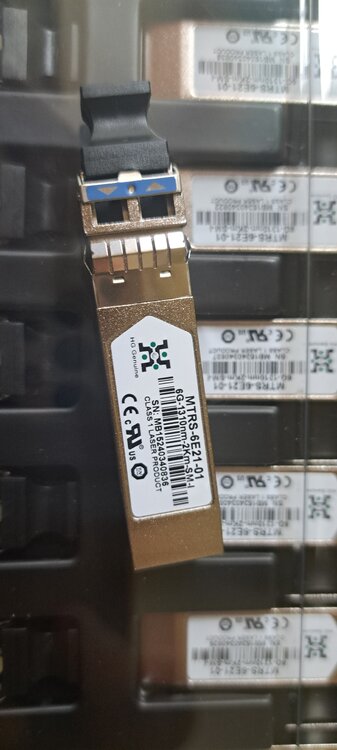

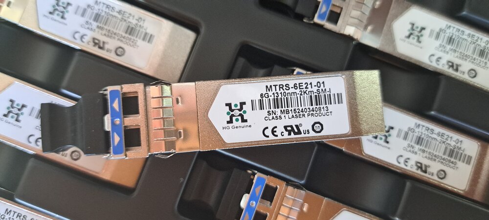

Модуль приемопередатчика оптического волокна HGTECH 6G 1310nm MMF 2km SFP+        155грн
Производитель: HG
Номер детали: MTRS-6E21-01
MTRS-6E21-01 — это высокопроизводительный и экономичный модуль, поддерживающий многоскоростную передачу данных 2,125–6,25 Гбит/с и дальность передачи до 2 км по оптоволокну SM. Приемопередатчик состоит из двух секций: секция передатчика включает лазер FP 1310 нм и драйвер. Секция приемника состоит из PIN-фотодиода, интегрированного с трансимпедансным предусилителем (TIA) и ограничивающим усилителем. Модуль поддерживает горячее подключение к 20-контактному разъему. Высокоскоростной электрический интерфейс основан на низковольтной логике с номинальным дифференциальным сопротивлением 100 Ом и связью по переменному току в модуле.
Функции
Расстояние передачи до 2 км
Поддержка нескольких скоростей 2,125–6,25 Гбит/с
1310nm FP и PIN-приемник
Электрический интерфейс SFI
2-проводной интерфейс для встроенного цифрового диагностического мониторинга
Пакет SFP+ MSA с дуплексным разъемом LC
Горячее подключение
Очень низкий уровень электромагнитных помех и отличная защита от электростатического разряда
Питание +3,3 В
Потребляемая мощность менее 1,2 Вт
Рабочая температура корпуса: -40~+85°C
