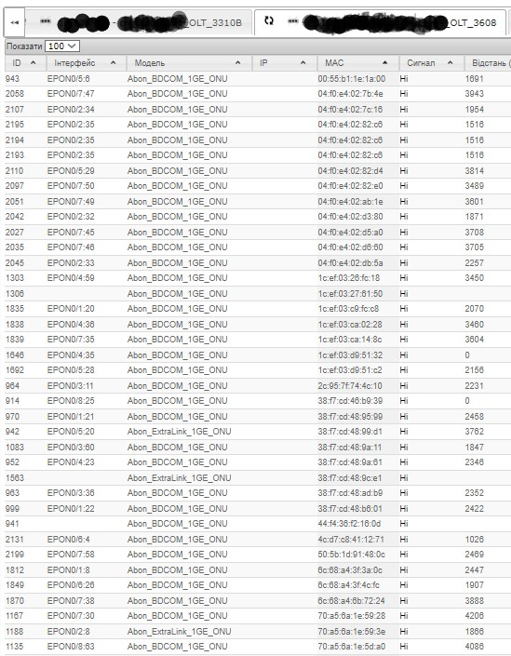

Проблеми з відображення сигналів на OLT BDCOM P3310B та P3608-2TE
Після оновлення до 1.5.1 не відображаються сигнали на
OLT BDCOM P3310B (Device version10.1.0B)
та
P3608-2TE (Firmware Version10.1.0E).
3310C та P3608B ніяких проблем немає, знімає все добре.
З GPON3600-8 все зрозуміло будуть виправлення в Ubilling: 1.5.2.
Може в когось було щось подібне? Хочу знати куди копати.

А що на картинках не так? Виглядає все належним чином.
Не вистачає сигналів, переліку. В другій тільки 2 сигнали, з всіх. Воно згрібає кількість, але не згрібає сигнали.
Відредаговано ppv
42 минуты назад, ppv сказав:
Яких? В якому?
43 минуты назад, ppv сказав:
назву колонки прочитали?
19 часов назад, ppv сказав:
Завжди вниз!
8 минут назад, nightfly сказав:
Яких? В якому?
Завжди вниз!
Виглядає якось так все є крім сигналів, це по цих двох P3310B та P3608-2TE
1 минуту назад, ppv сказав:
Аааа... отут сигнали мали б бути, логічно.
Бо показуєте картінку з статою фігових сигналів, і дивуєтесь, що їх там мало.

Оновився, ситуація та ж. Але цікаво що 5 сигналів з цілої олт 3608 витягнуло при опиті. OLT_3310B зовсім без сигналів.

В 29.01.2025 в 14:27, ppv сказав:

В 30.01.2025 в 23:13, nightfly сказав:
Завтра перевірю 😁
P.S. десь за тиждень попрошу показати show version та переконатись, що на тих OLT, в вас вибрано вірні SNMP темплейти модельок обладнання та, що SNMP на самих OLT не відригує і не перестає відповідати, в момент опиту чи одразу після нього.
P.S.S. і ще тижні за два, можливо поцікавлюсь "а чи не відбувається опит цих OLT одночасно різним софтом або в різних потоках біллінгу?" а також, "що там в логах опиту пристроїв, кеші OLTAttractor і чи взагалі допрацьовують до кінця процеси опиту хоча б рамках "фонових процесів"?
Сорі... Справи особистого характеру, пишу по можливості.
3310B запрацювала через деякілька годин після оновлення білінгу, сигнали згрібає.
Так, паралельно опитує їх zabbix, з там все опитує добре, проблем ніяких, тимчасово зараз виключив опит zabbix, ситуація не змінилась.
З 15 олт нюанси тільки з цими двома. Але переважно всі інші Bdcom Gpon3600-8. Є 3310с і 3608B але з ними теж все гаразд.
Проблемна bdcom P3608-2TE майже повністю забита абонентами. Опит раз в 20 хв.
show version
BDCOM(tm) P3608-2TE Software, Version 10.1.0E Build 37276
Copyright by Shanghai Baud Data Communication CO. LTD.
Compiled: 2016-8-18 17:39:31 by SYS, Image text-base: 0x10000
ROM: System Bootstrap, Version 0.4.5,
System image file is "Switch.bin"
hardware version:V1.0
Конфігурацію "заздрість" в бекап знімає норм.
Шаблон до неї юзаю BDCOM OLT P3608
Лог опиту
2025-02-01 19:22:36    [66] x.x.x.x - OLT_3608    FINISHED: polled successfully
2025-02-01 19:22:36    [66] x.x.x.x - OLT_3608    COMPLETED: PON HAL collector method:PONBdcom->collect
2025-02-01 19:19:21    [66] x.x.x.x - OLT_3608    RUNNING: PON HAL collector method:PONBdcom->collect
2025-02-01 19:19:21    [66] x.x.x.x - OLT_3608    Polling prepare using PON HAL collector:"PONBdcom" with parameters OLT ID: 66 IP:x.x.x.x
2025-02-01 19:19:21    [66] x.x.x.x - OLT_3608    Template mode:"HAL" collector name:"PONBdcom"
2025-02-01 19:19:21    [66] x.x.x.x - OLT_3608    Using device SNMP template "BDCOM OLT P3608"
2025-02-01 19:19:21    [66] x.x.x.x - OLT_3608    STARTING: polling
2025-02-01 19:18:15    [66] x.x.x.x - OLT_3608    FINISHED: polled successfully
2025-02-01 19:18:15    [66] x.x.x.x - OLT_3608    COMPLETED: PON HAL collector method:PONBdcom->collect
BDCOM OLT P3608    2025-02-01 19:19:21    2025-02-01 19:22:36    3 хвилин 15 секундBDCOM OLT P3608    2025-02-01 19:19:21    2025-02-01 19:22:36    3 хвилин 15 секунд
кеш сигналів для цієї олт
# cat 66_OLTSIGNALS
a:5:{s:17:"80:f7:a6:98:8a:f4";d:-19.8;s:17:"e0:67:b3:19:b6:0a";d:-32.2;s:17:"e0:67:b3:17:9c:18";i:-33;s:17:"bc:60:6b:71:53:6d";d:-15.3;s:17:"80:14:a8:52:63:58";d:-26.5
При чому що не зчитує сигнали, все інше зчитує.
Стандартне навантаження процесора olt 20%, при опиті білінгом 85-90%. Це явно забагато при опиті. Може шаблон не зовсім підходить?
Спробував ребутнути на днях вночі, тоді певний час знімає сигнали.
Відредаговано ppv
2 часа назад, ppv сказав:
Злякалась падлюка ;)
Конкретно цього 37276 під руками не знайшов, але спробуйте чисто з цікавості зробити їй нову модельку з шаблоном P3608B. Якщо це не допоможе, як останню спробу, можете ще їй, тупо в "опис" додати NOFDBQUERY поряд з OLT в довіднику світчів. В окремих випадках у 3608/3616 стається припадок, коли вони при спробі вивалити FBD за ONU тупо колапсують, і закриваються в собі на досить довгий час.
Опит раз в 20 хв.
Люкс. Бо я вже надивився на опити "раз на хвилину". Туди ж йдуть ввімкнені опції типу всяких PON_REALTIME_*..
Якщо трафік з інтерфейсів - пофігу.
Нагнітають обстановку, на BDCOM-ах, тільки спроби агресивно дізнаватись щось про ONU за допомогою SNMP.
їй теж пофігу, вона своїм особливим життям живе
походу бреше :)
Еммм.... це тіпа весь? Оо
Якщо так - очевидно він зламаний.
Є підозра, що щось сталось дуже страшне за ONU-шкою, яка йде в індексі одразу після 80:14:a8:52:63:58
Та насправді буває. Особливо в навантажених в древніх E та ранніх F прошивках. То вже всякі  10.1.0F Build 72136 ... 10.1.0G Build 104155 перестали панікувати від спроб запитати в них "ну чьо там?".
про шаблон написав вище, спробуйте 3608B а якщо це не допоможе, але домопоже NOFDBQUERY - в мене для вас погані новини :)
я здогадуюсь чому
Відредаговано nightfly
Чуйка підказує, що позазиравши в файлики в підкаталогах exports/pondata/ з іменами вигляду 66_* ви побачите ще декілька отаких, які закінчуються ніфіга не там де очікувалось (а очікувались кучеряві дужки), а також якщо в лоб подивитись в файлики в exports/айпішка_ОЛТи\:161_.* в особливості в exports/айпішка_ОЛТи\:161_.1.3.6.1.4.1.3320.152.1.1.3 - ви навіть дізнаєтесь на якому точно місці, все пішло не за планом.
20 часов назад, nightfly сказав:
161_.1.3.6.1.4.1.3320.152.1.1.3   заповнений не повністю, останній запис це мак через ону epon 0/4:63.
Обидва варіанти не працюють, шаблон пробував раніше підкидувати результат той самий.  NOFDBQUERY також додавав кешу немає, але сигналів тільки 5 стягує.
Також цікаво пробував в блекліст додавати перші 10 ону, тоді сигнали бере наступні 5. Якщо shutdown epon0/1 згрібає 5 сигналів з epon 0/2.
Схиляюсь ще спробувати оновити прошивку, і перевірити скільки часу після ребуту вона залипає. Можливо нехай cron її ребутає періодично нічкою.
Відредаговано ppv
28 минут назад, ppv сказав:
Після нього, підозрілих буков з невідомих алфавітів в файліку немає?
29 минут назад, ppv сказав:
Оо
Місце прокляте :)
30 минут назад, ppv сказав:
Ну як варіант. Пробуйте, самому цікаво. Якщо допоможе - відпишіть, на якій перестало ригати.
31 минуту назад, ppv сказав:
Пахне шизофренією, не знаходите?
37 минут назад, nightfly сказав:
Трохи є, але вже як є :) . Почнеться як не допоможе прошивка. Треба ще перевірити через скільки часу її починає плющити.
Ні немає, так завершується
.1.3.6.1.4.1.3320.152.1.1.3.512.814.188.96.107.113.83.129 = Hex-STRING: BC 60 6B 71 53 81
.1.3.6.1.4.1.3320.152.1.1.3.513.814.40.238.82.214.112.227 = Hex-STRING: 28 EE 52 D6 70 E3
root@bill:/usr/local/www/apache24/data/billing/exports#
Відредаговано ppv
В 02.02.2025 в 19:44, nightfly сказав:
Залив пошивку  BD_3616_10.1.0F_115271. Час опиту раніше був 3 хв. тепер 13-15 сек. Все інше перевірю в процесі. З плюсів навантаження процесора при опиті не росте до 95%. Вроді сигнали згрібає, принаймні поки що. За декілька днів відпишусь чи не залипає.
BDCOM OLT P3608	2025-02-05 09:18:30	2025-02-05 09:18:43	13 сек.
  • Like 1
годину тому, ppv сказав:
Вогонь. Ну і F прошивки, це якщо що, вже точно 3608B SNMP шаблон в модельці обладнання.
