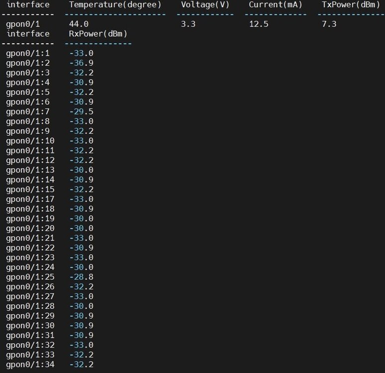

Результати нас вразили:
  • Прямий сигнал (Tx) зріс на 1-2 dB.
  • Зворотний сигнал (Rx) покращився на 4-6 dB.
  • Флапи ONU-терміналів повністю зникли, а скарги від клієнтів зменшилися до мінімуму.
  • Ціна цих модулів виявилася майже на 50% нижчою від тих, що ми використовували раніше.
  • Висока сумісність із різними брендами OLT, що спрощує інтеграцію в мережу.
Фотографії з порівнянням зворотного сигналу до і після заміни SFP в OLT
    BDCOM GPON OLT-GSFP-C+++
Висновки
Edited by stass
  • Like 2
2 часа назад, vaz02 сказав:
ДОброго. А де розташована мережа та як називається? Щоб глянути особисто.

Так плюси тут взагалі ні до чого,(це якщо вважати плюсами потужність вихідного сигналу з модуля), сигнали однакові , а от зворотні реально круче, скоріше всього чутливість приймача краща

ну так зрозуміло що це спам, хоче продати своє, якщо взяти інформацію з скріна то в одному випадку ont №8 є, а в іншому немає) напевно новий модуль підтягнув її, тому що старий не бачив))

Думаєте, я скрін у Paint малював, щоб вас потішити?

Ок, на якому режемі пон порту такі цифри показує?
Дивно це все. Рівень Rx визначається двома чинниками - потужністю передавача ONU і затуханням в лінії, і ніяк не чутливістю приймача в SFP OLT. Чутливість впливає на те з яким мінімальним сигналом від абонента буде працювати модуль. Якщо від клієнта приходить -33, то модуль з поганою чутливістю з ним буде працювати нестабільно, або взагалі не побачить, а модуль з хорошою його побачить і буде працювати без відвалів. Але потужність сигналу на прийом як була -33 так нею і лишиться. Таке враження що ваш новий модуль накидає пару децибел для красивої картинки, або ж старий модуль неправильно вимірював заменшуючи сигнал.

бл@#ь. Была такая такая партия "слепых" модулей пару лет назад именно c++ от бдкома. Тогда меня назвали идиотом и отправили в сад. Прям повеяло.

а вели статистику жалоб ? возможно жаловались те кто выбивался из адекватного уровня ? если да , то не исключено. Стоит поработать не над поиском лучшего модуля , а на улучшением "плохих" сигналов на ветке, Возможно после этого картина сама собой улучшится.
В конце 2024 года брали так несколько штук новых модулей c+++ от бдкома, тоже была такая же история, вернули им их взад, потом нам выслали другие уже норм, партия если я не ошибаюсь была конец 2023 года выпуска.
Класика жанру на одному з слотів  Rx -31.5 dBm у всіх підряд, всі в паніці, а модуль мовчки світить 7.0 dBm і робить вигляд, що все норм.
Купив два SFP HSGQ-C+++ на тест, доречі вартість реально нижча як у попіредніків  в р-н 1000грн. за штуку
Один на 7 dBm
Другий на 8 dBm (бо якщо вже міняти — то з запасом 😄)
Поставив поки 7 dBm. І от що маємо
Rx на ONU: замість тотального -31.5 — -23.8…-27.9 dBm
LOS зникли, все працює стабільно☺️
PS/ Другий модуль (8 dBm) чекає на іншу локацію з довшими трасами, там подивимось, як поводитиметься.
Без моралі,  просто технічний кейс з польових умов. Якщо у когось  слот теж “глухий на прийом” і показує сигнал по факту, але не по суті може варто глянути не тільки на трасу, а й на сам модуль 😉

Логи “до/після”
ДО
ХХХХХХХХХХХХХХ#optical-transceiver-diagnosis interface gpON 0/1
interface    Temperature(degree)    Voltage(V)    Current(mA)    TxPower(dBm)
gpon0/1      33.0                   3.2           12.1           7.0
interface    RxPower(dBm)
gpon0/1:1    -30.9
gpon0/1:2    -31.5
gpon0/1:3    -30.9
gpon0/1:4    -31.5
gpon0/1:5    -29.5
gpon0/1:6    -31.5
gpon0/1:7    -30.9
gpon0/1:8    -31.5
gpon0/1:9    -30.9
gpon0/1:10   -31.5
gpon0/1:11   -31.5
gpon0/1:12   -31.5
gpon0/1:13   -31.5
gpon0/1:14   -31.5
gpon0/1:15   -31.5
gpon0/1:16   -31.5
gpon0/1:17   -31.5
gpon0/1:18   -31.5
gpon0/1:19   -31.5
gpon0/1:20   -31.5
gpon0/1:21   -31.5
gpon0/1:22   -30.9
gpon0/1:23   -31.5
gpon0/1:24   -31.5
gpon0/1:25   -31.5
gpon0/1:26   -31.5
gpon0/1:27   -31.5
gpon0/1:28   -31.5
gpon0/1:29   -31.5
gpon0/1:30   -31.5
gpon0/1:31   -31.5
gpon0/1:32   -31.5
gpon0/1:33   -31.5
gpon0/1:34   -31.5
gpon0/1:35   -30.9
gpon0/1:36   -31.5
gpon0/1:37   -31.5
gpon0/1:38   -31.5
gpon0/1:39   -31.5
gpon0/1:40   -31.5
gpon0/1:41   -31.5
gpon0/1:42   -31.5
gpon0/1:43   -29.5
gpon0/1:44   -31.5
gpon0/1:45   -31.5
gpon0/1:46   -31.5
gpon0/1:47   -31.5
gpon0/1:48   -31.5
gpon0/1:49   -31.5
gpon0/1:50   -30.9
gpon0/1:51   -30.9
gpon0/1:52   -31.5
gpon0/1:53   -31.5
gpon0/1:54   -31.5
gpon0/1:55   -31.5
gpon0/1:56   -31.5
gpon0/1:58   -31.5
gpon0/1:59   -29.5
gpon0/1:60   -30.9
gpon0/1:62   -31.5
gpon0/1:65   -29.2
Після
gpon0/1      24.0                   3.2           38.9           7.4
gpon0/1:1    -25.5
gpon0/1:2    -27.2
gpon0/1:3    -25.2
gpon0/1:4    -26.3
gpon0/1:5    -23.8
gpon0/1:6    -26.7
gpon0/1:7    -25.2
gpon0/1:8    -26.5
gpon0/1:9    -26.5
gpon0/1:10   -26.5
gpon0/1:11   -26.0
gpon0/1:12   -27.2
gpon0/1:13   -25.6
gpon0/1:14   -27.4
gpon0/1:15   -27.4
gpon0/1:16   -26.5
gpon0/1:17   -25.0
gpon0/1:18   -25.2
gpon0/1:19   -27.2
gpon0/1:20   -26.1
gpon0/1:21   -27.2
gpon0/1:22   -27.4
gpon0/1:23   -27.9
gpon0/1:24   -26.9
gpon0/1:25   -25.8
gpon0/1:26   -25.6
gpon0/1:27   -26.0
gpon0/1:28   -27.9
gpon0/1:29   -26.7
gpon0/1:30   -26.7
gpon0/1:31   -26.7
gpon0/1:32   -27.2
gpon0/1:33   -26.7
gpon0/1:34   -27.2
gpon0/1:35   -25.2
gpon0/1:36   -27.9
gpon0/1:37   -26.9
gpon0/1:38   -26.5
gpon0/1:39   -26.7
gpon0/1:40   -26.7
gpon0/1:41   -27.2
gpon0/1:42   -27.4
gpon0/1:43   -25.0
gpon0/1:44   -27.2
gpon0/1:45   -26.7
gpon0/1:46   -26.7
gpon0/1:47   -26.7
gpon0/1:48   -26.7
gpon0/1:49   -26.7
gpon0/1:50   -26.7
gpon0/1:51   -25.2
gpon0/1:52   -26.7
gpon0/1:53   -27.2
gpon0/1:54   -26.7
gpon0/1:55   -26.9
gpon0/1:56   -26.7
gpon0/1:58   -26.5
gpon0/1:59   -25.2
gpon0/1:60   -25.2
gpon0/1:62   -25.5
gpon0/1:65   -26.5
