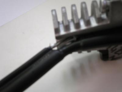

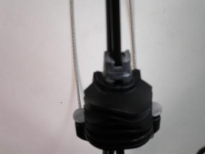

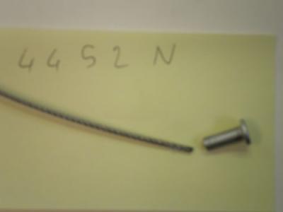

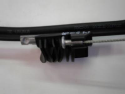

Telenco_Ukraine 12 Опубліковано: 2012-08-08 13:44:50 Share Опубліковано: 2012-08-08 13:44:50 Окей, посмотрим что у нас есть. Думаю что смогу удовлетворить ваш запрос. Пока что, выкладываю фотографии зажимов, которые вы, УмникХреновъ так прославляете. Просто... без комментариев. Ибо - они излишни. Нагрузки, при которых произошло то что вы видите на фотографиях - написаны маркером на зажимах... Любите дешевое - ради бога. Ссылка на сообщение Поделиться на других сайтах
