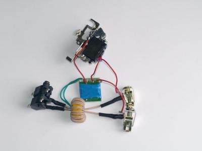

mr.Dream 164 Опубліковано: 2010-02-14 12:04:09 Share Опубліковано: 2010-02-14 12:04:09 Вот как сделал я Искал УЗО на 10мА - не нашел. Пришлось покупать на 30мА А потом его переделал. Узо было рассчитано на номинальный ток 16 А, масимальный 30 А. Реально все мое оборудование хавает не больше 150 ватт (несколько точек). по этому я решил перемотать трансформатор в УЗО. В нем вторичная обмотка имеет под тысячу витков, или больше, она управляет тиристором, который с вою очередь запускает реле и отрубает систему. Первичка же содержит только по витку на каждый полюс. Перемотал на 10 витков Теперь ток отсечки составляет всего 3 мА Такой ток немножко "щиплет", и убить не сможет даже если "лизнуть языком". Что касается УЗО на постоянный ток, они сущетсвуют, только вместо трансформатора там стоит дифференциальный усилитель для сравнения токов. Правда динамический диапазон нагрузок у нем гораздо меньше. При 10 мА тока утчечки может быть около ампера-двух максимального тока нагрузки. Ссылка на сообщение Поделиться на других сайтах
pavlabor 1 976 Опубліковано: 2010-02-14 12:20:33 Share Опубліковано: 2010-02-14 12:20:33 Вот как сделал я Искал УЗО на 10мА - не нашел. Пришлось покупать на 30мА А потом его переделал. Узо было рассчитано на номинальный ток 16 А, масимальный 30 А. Реально все мое оборудование хавает не больше 150 ватт (несколько точек). по этому я решил перемотать трансформатор в УЗО. В нем вторичная обмотка имеет под тысячу витков, или больше, она управляет тиристором, который с вою очередь запускает реле и отрубает систему. Первичка же содержит только по витку на каждый полюс. Перемотал на 10 витков Теперь ток отсечки составляет всего 3 мА Такой ток немножко "щиплет", и убить не сможет даже если "лизнуть языком". Что касается УЗО на постоянный ток, они сущетсвуют, только вместо трансформатора там стоит дифференциальный усилитель для сравнения токов. Правда динамический диапазон нагрузок у нем гораздо меньше. При 10 мА тока утчечки может быть около ампера-двух максимального тока нагрузки. Идея интересная. Предпологаю что если постоить две точки подпитки и поставить два узо то они должны отключится, по очереди. В Украине вроде Этал их делает. Ссылка на сообщение Поделиться на других сайтах
mr.Dream 164 Опубліковано: 2010-02-14 13:27:47 Share Опубліковано: 2010-02-14 13:27:47 Вот как сделал я Искал УЗО на 10мА - не нашел. Пришлось покупать на 30мА А потом его переделал. Узо было рассчитано на номинальный ток 16 А, масимальный 30 А. Реально все мое оборудование хавает не больше 150 ватт (несколько точек). по этому я решил перемотать трансформатор в УЗО. В нем вторичная обмотка имеет под тысячу витков, или больше, она управляет тиристором, который с вою очередь запускает реле и отрубает систему. Первичка же содержит только по витку на каждый полюс. Перемотал на 10 витков Теперь ток отсечки составляет всего 3 мА Такой ток немножко "щиплет", и убить не сможет даже если "лизнуть языком". Что касается УЗО на постоянный ток, они сущетсвуют, только вместо трансформатора там стоит дифференциальный усилитель для сравнения токов. Правда динамический диапазон нагрузок у нем гораздо меньше. При 10 мА тока утчечки может быть около ампера-двух максимального тока нагрузки. Идея интересная. Предпологаю что если постоить две точки подпитки и поставить два узо то они должны отключится, по очереди. В Украине вроде Этал их делает. Врят ли УЗО удастся согласовать. Даже разница в несколько микровольт из за атмосферных и бытовых электромагнитных полей может вызвать его срабатывание. Это мое мнение. Кстати, нарыл фото переделки с 30 мА на 3,75 мА. Но есть одно "но". на длинных магистралях из за емкостного сопротивления кабеля ток в фазном проводе может достигать величины отрубки УЗО, в то время как на нулевом проводе он практически равен нулю. Для этого решено использовать не "фаза-ноль", а две противофазы по ~110 вольт, полученые посредством транформатора. Тогда емкостные токи в кабеле будут равны по значению и противоположны по вектору, что не даст вырубить УЗО. Кроме того снижается риск поражения и порог чувствительности в момент прикосновения языком. В некоторых странах используют 110 вольт для питания электробытовых приборов. И используют как раз две противофазы 55 В и землю Ссылка на сообщение Поделиться на других сайтах
