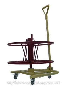

prototip 288 Опубликовано: 2010-03-19 14:14:45 Share Опубликовано: 2010-03-19 14:14:45 Че то по форуму поискал ниче подобного не нарыл , а ведь реально часто бывают бухты без барабана по 500-1000 метров оптики , разматывать которые очень проблемно из-за массы , а резать не хочется . http://www.alumika.ru/electro/uniroller/uniroller.htm - речь идет типа о таком варианте или совковый вариант http://elektroarsenal.uaprom.net/p147926-kabelnaya-telezhka-kmt.html . Однако цена такого девайса не маленькая в принципе , может есть у кого опыт самодельных бюджетных вариантов ? Ссылка на сообщение Поделиться на других сайтах

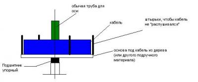

Sandry 10 Опубліковано: 2010-03-19 15:39:52 Share Опубліковано: 2010-03-19 15:39:52 Че то по форуму поискал ниче подобного не нарыл , а ведь реально часто бывают бухты без барабана по 500-1000 метров оптики , разматывать которые очень проблемно из-за массы , а резать не хочется . http://www.alumika.ru/electro/uniroller/uniroller.htm - речь идет типа о таком варианте или совковый вариант http://elektroarsenal.uaprom.net/p147926-kabelnaya-telezhka-kmt.html . Однако цена такого девайса не маленькая в принципе , может есть у кого опыт самодельных бюджетных вариантов ? Вчера нарисовал чертёж "карусельи". Как сделаю - сфоткаю, предложу. Ссылка на сообщение Поделиться на других сайтах
leda 114 Опубліковано: 2010-03-19 16:21:23 Share Опубліковано: 2010-03-19 16:21:23 Хм...Ну из подручных средств нужен упорный подшипник и что-то для оси, куда кабель нужно будет надеть. Деревянный каркас сделать тоже не проблема.. Т.е. цена вопроса не больше 100 грн. Ну... как-то так можно Ссылка на сообщение Поделиться на других сайтах

prototip 288 Опубліковано: 2010-03-20 09:34:51 Автор Share Опубліковано: 2010-03-20 09:34:51 Хм...Ну из подручных средств нужен упорный подшипник и что-то для оси, куда кабель нужно будет надеть. Деревянный каркас сделать тоже не проблема.. Т.е. цена вопроса не больше 100 грн. Ну... как-то так можно Ну наверное опорный подшипник это круто , однако при таких нагрузках не совсем оправдано (вес бухты редко больше 70 кг)- можно применить для старта и радиальный - с меньше мороки , по поводу штырей ограничивающих - они не нужны и даже вредны , а вот внутренний диаметр бухты может быть разным и по сему необходимо предусмотреть регулировку внутреннего диаметра оправки на которую устанавливается бухта . Ссылка на сообщение Поделиться на других сайтах
leda 114 Опубліковано: 2010-03-20 09:55:52 Share Опубліковано: 2010-03-20 09:55:52 Да по поводу штырей тоже задумался, но после того, как нарисовал схемку...)) А для регулировки внутреннего диаметра можно уголки с пазами сделать и на паре болт-гайка раздвигать их по направляющим Понятно, что все это "теоретические" размышления. Если буду делать подобное себе - выложу фото Ссылка на сообщение Поделиться на других сайтах

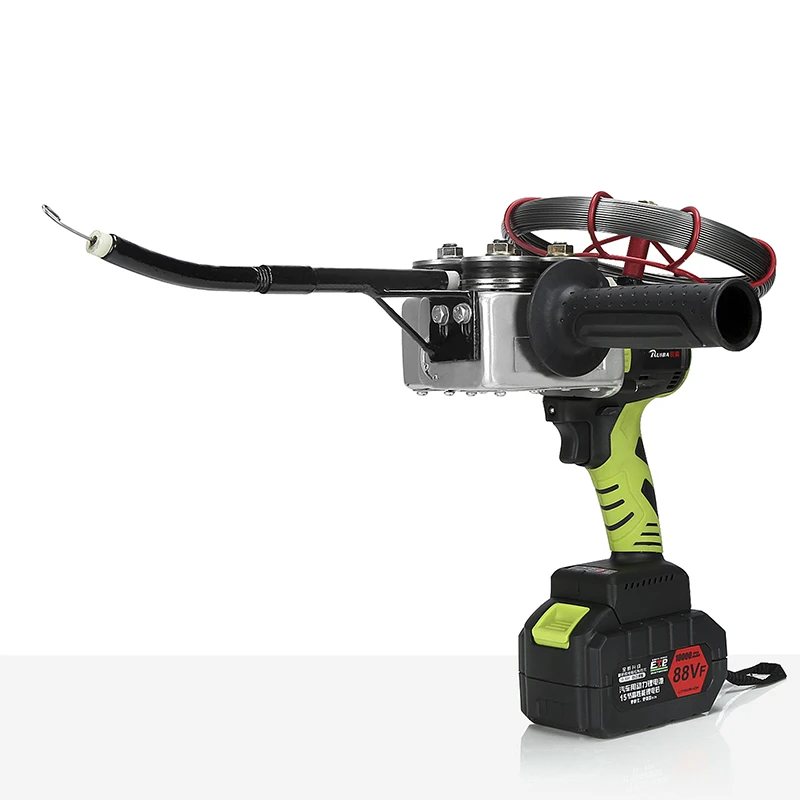

pavlabor 1 977 Опубліковано: 2019-01-05 06:20:36 Share Опубліковано: 2019-01-05 06:20:36 Немного не то но с той же темы https://ru.aliexpress.com/item/1000/32875223575.html?spm=a2g0v.10010108.addToCart.33.239a2a55vIeeob&pvid=2093f66a-c1f6-41bc-864d-20dbf7a917e3&gps-id=pcDetailCartBuyAlsoBuy&scm=1007.12908.113971.0&scm-url=1007.12908.113971.0&scm_id=1007.12908.113971.0 Ссылка на сообщение Поделиться на других сайтах

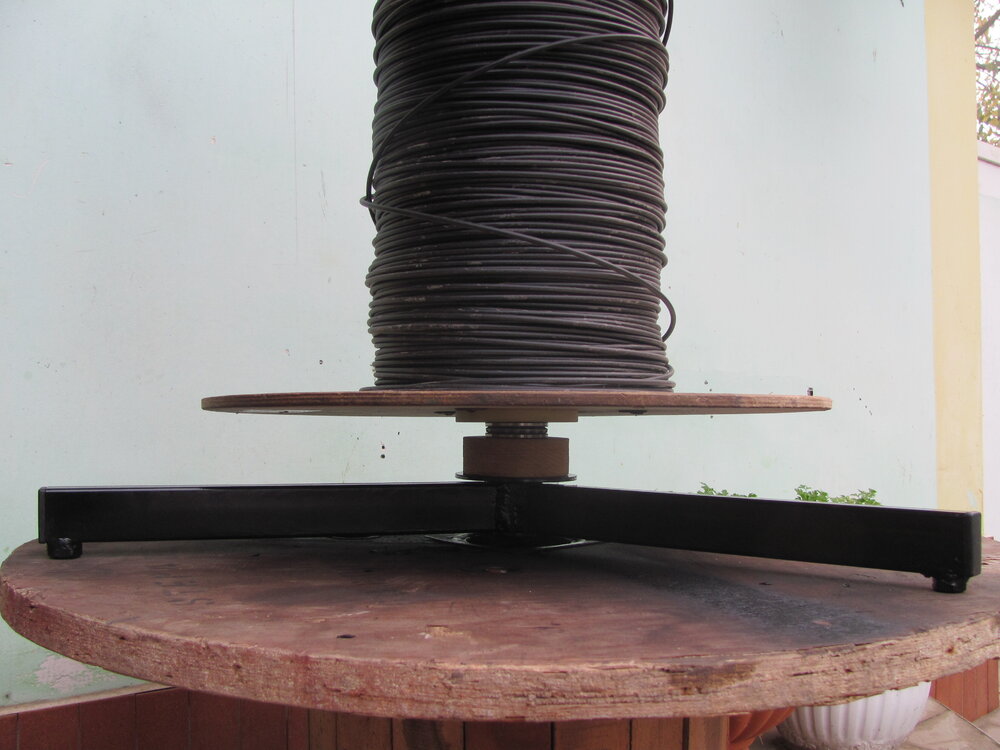

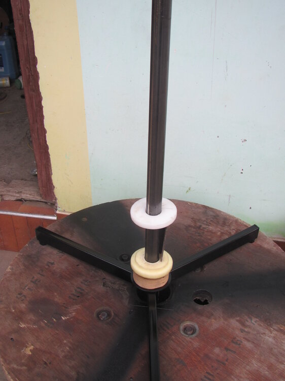

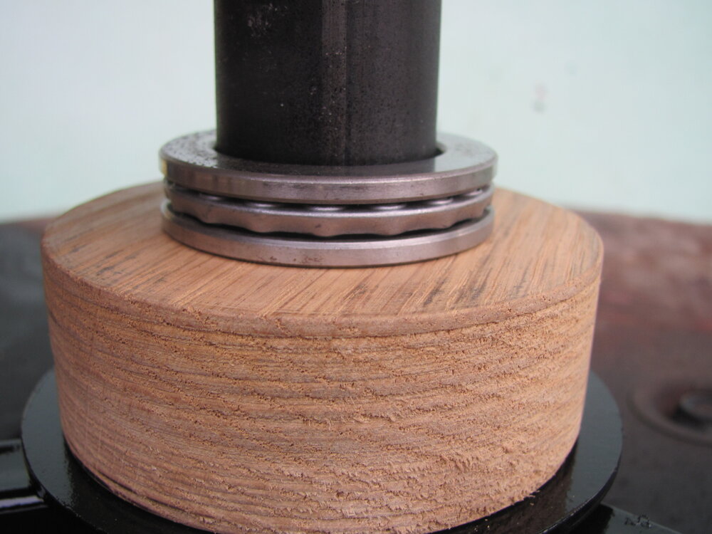

DerJaeger 233 Опубліковано: 2019-10-20 06:43:18 Share Опубліковано: 2019-10-20 06:43:18 Соорудил. Испытал. Удобно. Когда растягивается длинный участок - ставится упорный подшипник, один товарищ становится "Хранителем барабана", следит, чтобы из-за инерционности кольца кабеля не падали на землю. Когда короткие участки - подшипник убирается, остается только деревянная проставка. Тянуть становится чуть труднее, инерционность если не убирается полностью, то в разы падает. Работал с барабанами Одессы, Финмарка по 3-4 км - без проблем. Расчитано на диаметр отверстия в барабане 80 мм. Есть соображения сделать "платформу" для размотки кабеля с бухт. Но очень редко работаю с бухтами, следовательно, "руки не доходят". Ссылка на сообщение Поделиться на других сайтах
