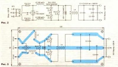

v0van 3 Опубліковано: 2010-07-28 19:33:25 Share Опубліковано: 2010-07-28 19:33:25 Нашел в журнале "Радио" за 6-2010г. схему "Защита источников питания от грозы". Как думаете, от выгорания оборудования - поможет? Ссылка на сообщение Поделиться на других сайтах
MICROWATT 765 Опубліковано: 2010-07-28 21:28:28 Share Опубліковано: 2010-07-28 21:28:28 Нашел в журнале "Радио" за 6-2010г. схему "Защита источников питания от грозы". Как думаете, от выгорания оборудования - поможет? Эта схема должна быть достаточно эффективна от очень коротких всплесков входного напряжения. Впрочем, если посмотреть схему любого грамотно сделанного импульсного источника, то там на входе почти то же. И термистор и специально аттестованные конденсаторы класса Х2 и дифференциальный дроссель. Нет только газоразрядника и сапрессоров на 400 вольт. Впрочем, микросекундные импульсы легко давятся и без газоразрядника, при более длительных он разрушается. Сапрессор на 400 вольт параллельно конденсатору 400 вольт могут ставить только в журнале "Радио". Это вроде свечки в церкви "за здравие свича" помогает. Даже правильно выбранный сапрессор поглощает всего пару джоулей. Накопительный конденсатор их и сам поглощает, пока от 300 до 400 вольт зарядится. Источник же, стоящий далее этого узла, держит 350-370 вольт, не более. Потому, ему, мертвому, сапрессор на 400 вольт уже не в помощь. Нам представляется. что полноценную защиту может обеспечить не проходная схема (в смысле "работающая на проход мощности", без преобразования энергии, а только ограничивающая всплески), а стабилизатор с полным преобразованием и кондиционированием энергии на выходе. В случае чего - сам горит, но нагрузку спасает гарантировано. В большинстве же случаев он должен все короткие перегрузки парировать спокойно. К сожалению, относительно доступные транзисторы на 800 вольт могут опять-таки защитить нас от выбросов не выше 350-360 в сети. Выше - резко растет стоимость. Есть пока над чем подумать.... Ссылка на сообщение Поделиться на других сайтах

pavlabor 1 977 Опубліковано: 2010-07-29 05:28:35 Share Опубліковано: 2010-07-29 05:28:35 Нашел в журнале "Радио" за 6-2010г. схему "Защита источников питания от грозы". Как думаете, от выгорания оборудования - поможет? Нормальная схема, более того, довольно прилично оттюнингована. Добавить вместо плавких предохранителей, самовостанавливающиеся и можно делать серийное производство. Мы после прорабатки и испытаний вышли практически на такуюже схему. Ссылка на сообщение Поделиться на других сайтах

MICROWATT 765 Опубліковано: 2010-07-29 10:29:43 Share Опубліковано: 2010-07-29 10:29:43 Добавить вместо плавких предохранителей, самовостанавливающиеся и можно делать серийное производство. Мы после прорабатки и испытаний вышли практически на такуюже схему. А как быстро работает самовосстанавливающийся предохранитель? Что толку в его самовосстановлении, когда уже все за ним сгорело? Предохранитель - противопожарное средство, для спасения уже не аппаратуры, а проводки и помещения. Это не защита. Ссылка на сообщение Поделиться на других сайтах
straus 82 Опубліковано: 2010-07-29 20:58:53 Share Опубліковано: 2010-07-29 20:58:53 Добавить вместо плавких предохранителей, самовостанавливающиеся и можно делать серийное производство. Мы после прорабатки и испытаний вышли практически на такуюже схему. А как быстро работает самовосстанавливающийся предохранитель? Добавлю ещё, что самовосстанавливающиеся предохранители в основном низковольтные, 16-50В. Редко встречаются на 250В, но это всё равно мало, ибо амплитудное в сети 315В и даже больше. А сетевой самовостанавливающийся я видел один раз в жизни в дорогом немецком сетевом адаптере (хотя нафига он там, если уж он сработал - значит трансформатору кранты). Ссылка на сообщение Поделиться на других сайтах
pavlabor 1 977 Опубліковано: 2010-08-05 04:32:53 Share Опубліковано: 2010-08-05 04:32:53 Добавить вместо плавких предохранителей, самовостанавливающиеся и можно делать серийное производство. Мы после прорабатки и испытаний вышли практически на такуюже схему. А как быстро работает самовосстанавливающийся предохранитель? Что толку в его самовосстановлении, когда уже все за ним сгорело? Предохранитель - противопожарное средство, для спасения уже не аппаратуры, а проводки и помещения. Это не защита. Никого не волнует как быстро сработает предохранитель. Волнует как быстро сработает защитный диод, варистор, разрядник. И там ясно написано, диод на 440, разрядник на 420, это значит что первым сработает диод, потом его разгрузит разрядник и когда они сработают, то в районе схемы будет удерживатся напряжение 400 вольт что собственно любому блоку питания побарабану, а когда разрядник выйдет в дугу, то напряжение в районе схемы будет стремится к нулю, вот тут и дойдет очередь до предохранителя. Ссылка на сообщение Поделиться на других сайтах
MICROWATT 765 Опубліковано: 2010-08-05 09:40:00 Share Опубліковано: 2010-08-05 09:40:00 Никого не волнует как быстро сработает предохранитель. Волнует как быстро сработает защитный диод, варистор, разрядник. И там ясно написано, диод на 440, разрядник на 420, это значит что первым сработает диод, потом его разгрузит разрядник и когда они сработают, то в районе схемы будет удерживатся напряжение 400 вольт что собственно любому блоку питания побарабану, а когда разрядник выйдет в дугу, то напряжение в районе схемы будет стремится к нулю, вот тут и дойдет очередь до предохранителя. У Вас очень оригинальное представление о схемотехнике блоков питания. Да, для диода ясно написано - 440вольт. Но для конденсатора фильтра не менее ясно напрсано - 400, читай -350 максимум. А уж ключ в источнике... ну 440 вольт точно не удержит. Достаточно посмотреть схему и даташит любого обратноходовика. Короче, до предохранителя очередь дойдет, когда уже все по электронной части выгорит. Ссылка на сообщение Поделиться на других сайтах
pavlabor 1 977 Опубліковано: 2010-08-05 12:41:17 Share Опубліковано: 2010-08-05 12:41:17 Сер. У вас параноя! Ссылка на сообщение Поделиться на других сайтах
MICROWATT 765 Опубліковано: 2010-08-05 15:19:51 Share Опубліковано: 2010-08-05 15:19:51 Сер. У вас параноя! Может быть.. А по технике есть доводы? Ссылка на сообщение Поделиться на других сайтах
