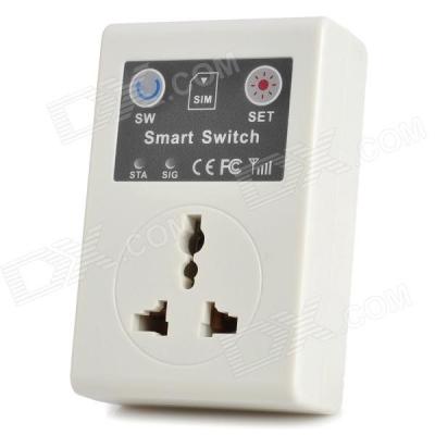

matrot 39 Опубліковано: 2012-09-18 12:12:21 Share Опубліковано: 2012-09-18 12:12:21 По дешевле в пределах 50 у.е. нету ничего? Около $40. Покупается элементарно. Например тута: http://mysku.ru/blog...treme/5240.html Ссылка на сообщение Поделиться на других сайтах
DIVER 0 Опубліковано: 2012-09-19 07:33:29 Share Опубліковано: 2012-09-19 07:33:29 По дешевле в пределах 50 у.е. нету ничего? Около $40. Покупается элементарно. Например тута: http://mysku.ru/blog...treme/5240.html о недостатках такого китая здесь выше уже писалось: 1- нет внешней антенны а значит на многих обьектах в серверных, в подвалах и т.д не будет работать. 2- надежность - не выдерживант критики, гарантии нет. мне уже приносили такие с десяток в ремонт, горят гсм модули, ремонту не подлежит. 3- цена. если нужно три розетки то это 120у.н.??? и три симкарты? 4- работает только от смс которые нередко и опаздывают, дтмф управления там нету. ведь дешевле и надежнее не смм отправлчть а внутрисетевой звонок который бесплатен обычно и дтмф сигн вкл выкл сразу столько устройств сколько нужно вот и делайте выводы - 40 это даже дорого для такого ненадежного и непрактичного китайского устройства. Ссылка на сообщение Поделиться на других сайтах
matrot 39 Опубліковано: 2012-09-19 10:29:50 Share Опубліковано: 2012-09-19 10:29:50 Не все так грустно. Первые два пункта не комментирую. Вкл/выкл простым звонком из 5 забитых номеров. Бесплатно с любых операторов. Три розетки редко кому нужно. Такие вещи должны работать , а не ремонтироваться. Диверу. Предлагаемое Вами устройство весьма интересно для некоторых применений и привлекательно по цене. Здесь оно, больше выглядит, как экзотика, как и та розетка , что я предложил. Ссылка на сообщение Поделиться на других сайтах

DIVER 0 Опубліковано: 2012-09-23 17:40:08 Share Опубліковано: 2012-09-23 17:40:08 все подобные радиорозетки при пропадании 220в не работают, для этого там должны быть внутри аккум и схема которая переключает, заряжает этот акум и т.д. в вариант на фото можно вставить при необходимости аккум на 4-50 часов автономной работы. аккумы на емкость побольше стоят 140-200 грн.в любом случае это немного добавит в стоимости, но такие варианты делал, ведь очень часто нужно контролировать только наличие 220В и температуру на обьекте. итого чем этот вариант привлекателен и отличается от других: - радиорозетки не привязаны к месту проводами, можно управлять хоть через стенку или две. - есть внешняя антенна! актуально, в многих серверных полно железа и gsm сеть плохо держит. - есть датчик температуры внешний, можно контролироватьпожаро и тепловую безопасность комнаты, работу кондиционеров. - есть возможность заказать с аккум. питанием и получать извещение о пропадании 220в. на обьекте. - устройство умеет все это кроме слать в смс - еще и передавать на вебсервер! состояние серверной можно видеть на экране монитора! передавать может с периодичностью 1-99 минут. среда передачи данных в интернет - через GPRS канал GSM СЕТИ скрипт для разворачивания своей странички данных с устройства - прилагается вместе с GSM ребуталкой. самое интересное что такие устройства уже давно работают по Украине, только это мало известно в кругах админов различных ответственных серверов. Ссылка на сообщение Поделиться на других сайтах

VoodooHaker 3 Опубліковано: 2013-02-19 23:12:34 Share Опубліковано: 2013-02-19 23:12:34 По дешевле в пределах 50 у.е. нету ничего?Около $40.Покупается элементарно. Например тута: http://mysku.ru/blog...treme/5240.html у меня таких 5 девайсов, те задачи которые перед ними ставились выполняют, ставлю с обеих сторон радиомоста. удобно удалённо перегружать оборудование, позвонил - нет 220, позвонил - появилось. бывает не работают внутри железного ящика, проблему решил путём припаивания к внутренней антенне метрового куска провода и выводил его наружу, после чего всё ок. GSM модуль на них стоит Сименс. по поводу сигнализирования, что пропало электричество, понятное дело что не может, да и зачем?, если пропал свет разве вы можете что-то удалённо сделать?, разве что палочкой волшебной помахать - и свет появится. Абоны первее всяких там смс начнут телефон тебе обрывать. Да и если нет света скажите как работают компы (кроме нубуков) и зачем им в этот момент ваш инет? Ссылка на сообщение Поделиться на других сайтах
DIVER 0 Опубліковано: 2013-02-20 07:03:30 Share Опубліковано: 2013-02-20 07:03:30 юнитовый корпус нужен просто пипец насколько изменится цена? на сколько розеток? Ссылка на сообщение Поделиться на других сайтах
DIVER 0 Опубліковано: 2013-02-20 07:12:49 Share Опубліковано: 2013-02-20 07:12:49 (відредаговано) По дешевле в пределах 50 у.е. нету ничего?Около $40.Покупается элементарно. Например тута: http://mysku.ru/blog...treme/5240.html у меня таких 5 девайсов, те задачи которые перед ними ставились выполняют, ставлю с обеих сторон радиомоста. удобно удалённо перегружать оборудование, позвонил - нет 220, позвонил - появилось. горят эти китайские.. как спички... и глючат точно так же, несмотря что там стоит "сименс"... Відредаговано 2013-02-20 08:01:24 DIVER Ссылка на сообщение Поделиться на других сайтах
