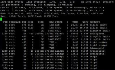

Grezz 3 Опубликовано: 2010-12-02 00:30:49 Share Опубликовано: 2010-12-02 00:30:49 Конфигурация тестируемых машин: 1) intel celeron 2.1 Ghz 478s, 2GB RAM DDR1, 80GB ROM SATA, 3x3com 3C905B-T, FreeBSD 7.1, natd. 2) intel celeron 500Mhz 370s, 256MB RAM SDRAM PC133, 40GB ROM IDE, 2xDlink на via vt6105 чипсетах, 2003 server, nat через RRA (стандартный). В общем запускаю я через 1 машину торрент на закачку и top в freebsd как то странно начинает себя вести. Непонятно почему, он не показывает загрузку в %, и почему такая большая идет загрузка процессора (скрин прилеплен)??? Интересно то, что когда я запускаю те же самые загрузки сразу через другую тестируемую машину, то 500мгц процессор показывает загрузку всего на 30-40%(!). Трафик один и тот же. Дело в железе или софте? Может стоит на 1 машине заменить сетевухи, или она нормально работает как для своей конфигурации? freebsd1-1.bmp Ссылка на сообщение Поделиться на других сайтах
Grezz 3 Опубліковано: 2010-12-02 00:33:04 Автор Share Опубліковано: 2010-12-02 00:33:04 я так понимаю intterupt это суммарная загрузка процессора, а idle это свободный ресурс процессора, почему же они в сумме не дают 100%? Буду очень благодарен за разъяснения. Ссылка на сообщение Поделиться на других сайтах
Neelix 33 Опубліковано: 2010-12-02 05:38:15 Share Опубліковано: 2010-12-02 05:38:15 top -SP нужно делать, а не просто top, тогда тебе покажутся системные процессы swi clock итд Ссылка на сообщение Поделиться на других сайтах

KaYot 3 738 Опубліковано: 2010-12-02 12:52:19 Share Опубліковано: 2010-12-02 12:52:19 я так понимаю intterupt это суммарная загрузка процессора, а idle это свободный ресурс процессора, почему же они в сумме не дают 100%? Буду очень благодарен за разъяснения. Неправильно понимаете. Суммарная загрузка это user + system + intrrupt, в вашем случае как раз и получается 77% + 23% idle = 100%. User - нагрузка создаваемая софтом работающим в userspace Sys - kernel space, обычно фаервол/шейперы/NAT и т.п. Int - физическая обработка прерываний от устройств(в основном сетевок) Разница у вас я так понимаю из-за разного софта, на крутой машине какой-то сервис может в userspace работать и убивать систему или фаервол неоптимально организован. Ссылка на сообщение Поделиться на других сайтах

adeep 212 Опубліковано: 2010-12-02 15:48:33 Share Опубліковано: 2010-12-02 15:48:33 Конфигурация тестируемых машин: 1) intel celeron 2.1 Ghz 478s, 2GB RAM DDR1, 80GB ROM SATA, 3x3com 3C905B-T, FreeBSD 7.1, natd. 2) intel celeron 500Mhz 370s, 256MB RAM SDRAM PC133, 40GB ROM IDE, 2xDlink на via vt6105 чипсетах, 2003 server, nat через RRA (стандартный). В общем запускаю я через 1 машину торрент на закачку и top в freebsd как то странно начинает себя вести. Непонятно почему, он не показывает загрузку в %, и почему такая большая идет загрузка процессора (скрин прилеплен)??? Интересно то, что когда я запускаю те же самые загрузки сразу через другую тестируемую машину, то 500мгц процессор показывает загрузку всего на 30-40%(!). Трафик один и тот же. Дело в железе или софте? Может стоит на 1 машине заменить сетевухи, или она нормально работает как для своей конфигурации? во-первых, top -SHP во-вторых, верхние строчки отображаются независимо от нижних. и являются интегральными от них. В нижней таблице банально могут не отображаться пиковые потребления процессора, которые в среднем дают общую нагрузку. Ссылка на сообщение Поделиться на других сайтах

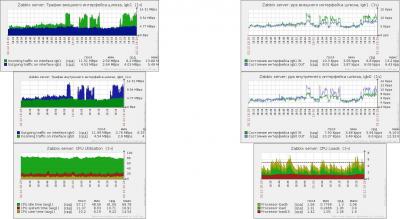

Kucher2 122 Опубліковано: 2010-12-02 17:44:07 Share Опубліковано: 2010-12-02 17:44:07 взаимоисключающие параграфы!natd заменить на ipnat или pf На pf? Да что Вы говорите! Жаль nightfly тут нет! В седьмой ветке уже есть ядерный НАТ. Правда в моём случае это ветка 8 и я как раз ушёл с pf. Стало лучше, но не намного. Самое большее что меня радует - нет траблов с VPN, ну и таблицы, это вообще красота. верхние строчки отображаются независимо от нижних. и являются интегральными от них. В нижней таблице банально могут не отображаться пиковые потребления процессора, которые в среднем дают общую нагрузку. А можно как-то попроще? Верхняя, нижняя... что ж это за статистика такая, что она отображает как папало... Вот вам картинка, при которой пинги уже поднялись на 2-3мс. Ссылка на сообщение Поделиться на других сайтах
