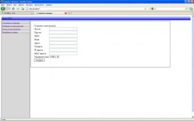

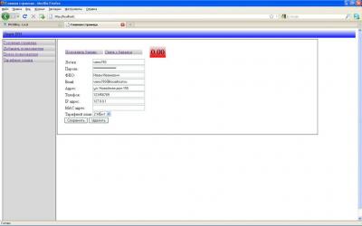

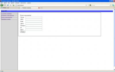

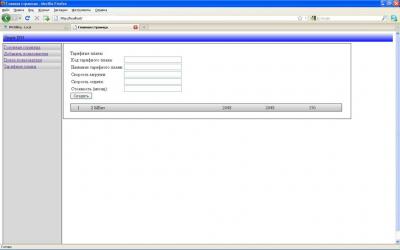

spaul 69 Опубликовано: 2011-01-23 22:50:09 Share Опубликовано: 2011-01-23 22:50:09 Написал на досуге от "нечего делать" биллинг с IPN страницей авторизации. Серьезно, не шучу. Может кому-то пригодится. Основной принцип: В админке заводятся пользователи: логин, айпи, мак, фио, тариф. Пользователь при попытке открыть страницу попадает на страницу авторизации. Сверяется логин, пароль, ip с которого входит юзер. Если правильно введет логин/пароль, но на счету нету денег то сразу на странице и увидит сколько он должен. Если все нормально то увидит скорость, с которой его включило. Установка: cd /usr wget ipn.tar.gz (с форума) tar xvf ipn.tar.gz cd ipn mysql -uroot -p < README mysql -uipn -pipn ipn < ipn.sql ln -s /usr/ipn/apache2/auth /etc/apache2/sites-enbled/ ln -s /usr/ipn/apache2/ipn /etc/apache2/sites-enbled/ В /etc/apache2/ports.conf добавляем NameVirtualHost *:9443 Listen 9443 Включаем в apache mod_rewrite a2enmod rewrite В /etc/sudoers www-data ALL=NOPASSWD: ALL перезапускаем апач: /etc/init.d/apache2 restart Запускаем скрипт который подготавливает фаервол и шейпер cd /usr/ipn ./ipn_start.sh При необходимости изменить в ipn_start.sh интерфейс (также изменить в файле auth/up.sh), на который будут прыгать пользователи, и подсеть (по умолчанию 192.168.0.0) Просьба не устанавливать тех, кто не понимает что делает! Я написал биллинг как развлечение за 2 дня первый раз в жизни. Там куча дыр, работает только авторизация и шейпер (только на даунлоад потому что на интерфесе с натом аплоад чето не шейпится). Это первое место где я его выкладываю, прошло 15 минут после того как дописывал последние строки кода. О! Чуть не забыл! админка по адресу http://ip/admin Логин пароль admin/admin . Менять через htaccess Демо админки: http://ipn.lflink.com Логин: admin Пароль: admin Демо страници авторизации: http://auth.ipn.lflink.com Логин и пароль можете создать в админке, проверка ip отключена. ipn.tar.gz Ссылка на сообщение Поделиться на других сайтах

spaul 69 Опубліковано: 2011-01-23 22:55:54 Автор Share Опубліковано: 2011-01-23 22:55:54 Переместил принтскрины в первый пост. Ссылка на сообщение Поделиться на других сайтах
