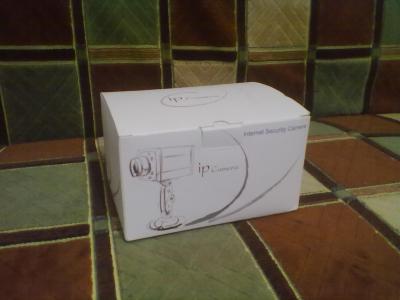

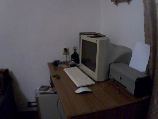

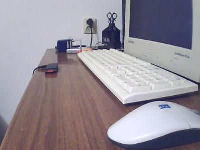

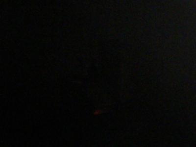

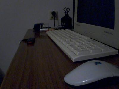

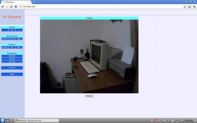

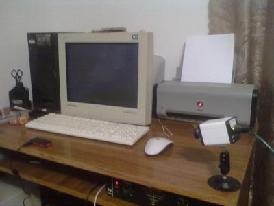

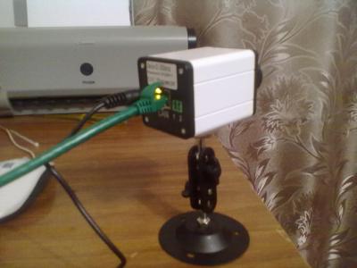

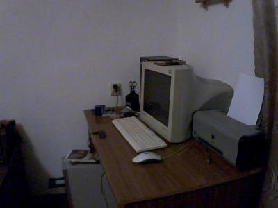

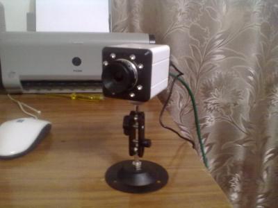

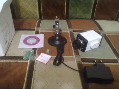

spaul 69 Опубликовано: 2011-01-31 21:30:34 Share Опубликовано: 2011-01-31 21:30:34 Пришла наконец камера ip-400, о которой я впервые услышал от mr.Dream на этом форуме. описание unboxing делаю впервые =) Решил сделать потому что многие на форуме интересовались. Итак коробка: Коробка обычная, чернобелая, в стиле сока от одесского пищекомбината =) Комлект: В комплекте: 1) сама камера 2) блок питания 5V DC 1.5A (плохо что постоянный ток, по витухе на большое растояние не передать) 3) Подставка (крепление) 4) Диск с 4мя файлами - два мануала, и два екзешника. 5) Три самореза с трема пластмассовыми вставками (не знаю как называется то что вславляется в просверленое отверствие) 6) Разьем для триггера. 7) Бумажка с надписью "Certificate of conformity". Вид камеры спереди: Вид камеры сзади: Для тестов установил камеру вот в такое положение: Ну и первый тест - вход в интерфейс. ip по умолчанию 192.168.0.168. В интерфейсе просмотра можно менять Качество (вроде 5 уровней), окружение (outdor indor разници не заметил, night включает инфракрасную подсветку). Разрешение 640x480, 320x240, 160x120. В 640x480 обновление кадра очень медленное 3-5 кадра в секунду, а в остальных картинка меняется живо. Далее снимки снятые камерой. В режиме indor 640x480 (освещение в комнате лампочка "економ" на 120Ватт, на улице темно 23:00 всетаки, шторы закрыты) Далее 320x240 Далее 160x120 Ну а теперь 640x480 с инфракрасной подсветкой в полной темноте: Чтобы всетаки посмотреть как работает подсветка пришлось переставить камеру ближе, вот так: Итак еще раз снимок с нового положения в режиме 640х480 покачто при освещении А теперь без освещения Ну а теперь с освещением и с инфракрасной подсветкой Изображение с камеры отдается отдельными jpeg снимками, тоесть http://192.168.0.168/image.jpg. Чтобы на екране видеть "видео" изображение на страничке веб-интерфейса работает нехитрый javascript, который обновляет image.jpg. Єто не совсем заявленый mjpeg, но думаю можно будет работать. Попозьже попытаюсь связать с zoneminder (для єтого и покупал), если интересует могу написать что получится. Ссылка на сообщение Поделиться на других сайтах

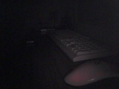

mr.Dream 164 Опубликовано: 2011-01-31 22:09:38 Share Опубликовано: 2011-01-31 22:09:38 2) блок питания 5V DC 1.5A (плохо что постоянный ток, по витухе на большое растояние не передать) постійний струм передасть в 2 рази більше енергії ніж чинус при тому самому аплітудному значенні))) так шо все ок щось темновато вона у вас )) пробуйте включити нічний режим. він не включає підсвітку, а активує інфрачервоні сенсори матриці - тоді правда зображення ч/б, але видно гарно)) ось знайшов кусок відео з приміщення. відстань до балки приблизно метра три. Ссылка на сообщение Поделиться на других сайтах
spaul 69 Опубликовано: 2011-01-31 22:29:11 Автор Share Опубликовано: 2011-01-31 22:29:11 2) блок питания 5V DC 1.5A (плохо что постоянный ток, по витухе на большое растояние не передать) постійний струм передасть в 2 рази більше енергії ніж чинус при тому самому аплітудному значенні))) так шо все ок щось темновато вона у вас )) пробуйте включити нічний режим. він не включає підсвітку, а активує інфрачервоні сенсори матриці - тоді правда зображення ч/б, але видно гарно)) ось знайшов кусок відео з приміщення. відстань до балки приблизно метра три. То я його й включав! Інфрачервона підсвітка це і є нічний режим ) Матриця тут значення не має. При інфрачервоній підсвітці будь яка камера перетворится в камеру нічного бачення, окрім тих, в яких стоїть лінза-фільтр інфрачервоного випромінювання. Так само можна з будь якої веб-камери зробити камеру з нічним баченням, якщо до неї втулити інфрачервоний світлодіод и вийняти з лінзи інфрачервоний фільтр. Я помітив що чомусь дуже темна, але думаю що вона не розрахована на повну темряву, а розрахована на дуже слабке освітлення. У вас зображення дійсно гарне, зара буду виясняти чому в мене таке темне ). Доречі до zoneminder добре підійшла. Ссылка на сообщение Поделиться на других сайтах

mr.Dream 164 Опубликовано: 2011-02-01 08:08:45 Share Опубликовано: 2011-02-01 08:08:45 То я його й включав! Інфрачервона підсвітка це і є нічний режим ) Матриця тут значення не має. При інфрачервоній підсвітці будь яка камера перетворится в камеру нічного бачення, окрім тих, в яких стоїть лінза-фільтр інфрачервоного випромінювання. Так само можна з будь якої веб-камери зробити камеру з нічним баченням, якщо до неї втулити інфрачервоний світлодіод и вийняти з лінзи інфрачервоний фільтр. Так то воно так, але... в сенсорі даної камери використовуються 4 спектри чутливості (rgb), три в видимому і 1 в інфрачервоному. Про що світдчить "біла аж синя" інтенсивна підсвітка при малій освітленості. Тобто на фоні кольорової картинки є ще біла пляма від світлодіодів Якщо би це робилось з допомогою червоних сенсорів видимого спектра (як то умільці переробляють) то зображення було б залите червоним, і потрібно було б примусово переводити в ЧБ щоби не портити сприйняття. А тут, як бачимо, комбінований режим )) А світлодіоди включені постійно. Тобто лише від аналогового датчика освітленості реагують, і не керуються. Ссылка на сообщение Поделиться на других сайтах
