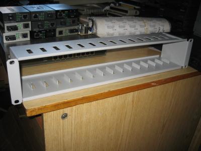

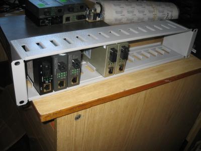

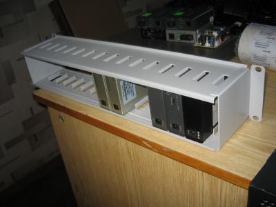

pavlabor 1 977 Опубліковано: 2011-05-20 05:04:39 Share Опубліковано: 2011-05-20 05:04:39 Ну тогда DES-3200-28f я себе думаю такой брать для линков по частному сектору, то уже горы медиков достали)) Мы под заказ делали такие корзины, стоит 150грн. Ссылка на сообщение Поделиться на других сайтах
