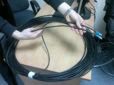

Ребят я не понимаю, как вы делаете такие патчи? Дайте фотку результата. Как оно у клиента смотрится?
Со свободным перемещение гильзы ))).
WEST
а если клиент поломает патчик внутри ? как по мне по любому надо сразу делать нормально, а не потом. на депсе есть специальные розетки для кабеля стоят понтысразу к стене с пигтейлом а потом патчкорд как обычно, ну и кабель подойдет или тот же ТКО ил депсовская лапша только с проволкой в качестве силового элемента. А по времени монтажа сварка и т.п у Вас подключения что каждый день на Пон сделаете сейчас нормально и все а то так и технологии можно будет попустить на этапе начала
У нас получается примерно вот так:post-4093-0-16037100-1376221129_thumb.jpg
а что там в месте сварки? я так понимаю оно под термоусадкой?
И что имеется ввиду под "чтобы гильза могла свободно перемещаться"
Ну мы делаем так: место сварки и там где кабель и патч зачищены закрываем обычной оболочкой от витухи, в идеале от внешки, делаем таким образом чтобы внутри образовался запас волокна, гильза при этом свободно болтается внутри. Всё это сверху накрываем термоусадкой с клеем, в итоге получается достаточно прочная конструкция, которую не так просто повредить.
