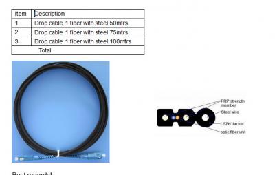

wladd Опубліковано: February 17, 2012 at 15:11 Автор Опубліковано: February 17, 2012 at 15:11 Браво, отличный, отчет. Все ясно и понятно. Кстати, глядя на муфту, возникла мысль, а может просто планки от патчпанелей использовать как держатели адаптеров, и тогда можно их использовать в обыных муфтах? Ждем отчетов других участников. Влад, когда будет следующая поставка ваших OLT и ONU? Хотел бы прикупить.Сейчас составляю заказ и собираю деньги Оплата пойдет 1го числа.Жду ваших заявок и денег. Тоже интересует поставка OLT \ ONU ?Собиарю заявки, до 1го и деньги.Цены на странице 16. Дилер колонка по предварительной оплате. _WesT_ по поводу ромсатовских муфт: вы абонентский кабель разделывали перед вводом в муфту? и кстати, что по поводу внешних патчкордов? Наши производители подвели, кабло не завезли, кормят завтраками. На корню идею убили.Сейчас путаюсь найти Китайский завод который подпишется. Есть тема для опроса. Длинна 25,50,75,100,125,150,175,200 метров Каких сколько надо (в каком соотношении?) Сколько кто возьмет на пробу? Нужно знать чтобы составить пробную партию.

_WesT_ Опубліковано: February 17, 2012 at 15:26 Опубліковано: February 17, 2012 at 15:26 _WesT_ по поводу ромсатовских муфт: вы абонентский кабель разделывали перед вводом в муфту? и кстати, что по поводу внешних патчкордов? Наши производители подвели, кабло не завезли, кормят завтраками. На корню идею убили. Сейчас путаюсь найти Китайский завод который подпишется. Есть тема для опроса. Длинна 25,50,75,100,125,150,175,200 метров Каких сколько надо (в каком соотношении?) Сколько кто возьмет на пробу? Нужно знать чтобы составить пробную партию. Все зависит от их окончательной цены. Если цена будет не сильно выше чем обычный ТКОшный кабель+ расходники, то я буду брать точно. (просто мне Укркомлайн предложил свои патчики по цене 10грн за метр, сами понимаете такая цена рубит идею на корню.) Лично мне актуальны 50,75,100м.
wladd Опубліковано: February 17, 2012 at 15:31 Автор Опубліковано: February 17, 2012 at 15:31 по 10 штук возьмете каждого?
_WesT_ Опубліковано: February 17, 2012 at 15:31 Опубліковано: February 17, 2012 at 15:31 На пробу взял бы по четыре штуки каждый. Может это и мало, но так ведь "проба" ))) И кстати не помешал бы просто небольшой кусок самого такого кабеля патчкордового. Я бы его Клину отправил, а они бы нужные крепления подобрали З.Ы. не увидел ваш пост. По 10 не возьму, может кто еще подтянется... Господа участники и потенциальные участники, давайте скопом закажем таких патчкордов, ради пробы, ради развития. Ведь это всего ничего по деньгам.

Link_x Опубліковано: February 17, 2012 at 18:05 Опубліковано: February 17, 2012 at 18:05 Я бы взял по 10 штук с длинами 100, 150, 200 метров. Но при условии что цена будет не выше 40 центов за метр.
wladd Опубліковано: February 20, 2012 at 10:28 Автор Опубліковано: February 20, 2012 at 10:28 огласите цену! Веду переговоры. Надеюсь выложить данные не сегодня завтра. Надо уработать 1-2км на образцы. Надо провести еще раз голосование 75, 100, 150, 200 так?
_WesT_ Опубліковано: February 20, 2012 at 10:31 Опубліковано: February 20, 2012 at 10:31 огласите цену! Веду переговоры. Надеюсь выложить данные не сегодня завтра. Надо уработать 1-2км на образцы. Надо провести еще раз голосование 75, 100, 150, 200 так? Хорошо. Если доступные длинны только такие, то мне потребуются 75м и 100м по 5 штук каждого.

wladd Опубліковано: February 21, 2012 at 09:11 Автор Опубліковано: February 21, 2012 at 09:11 Не фонатан конечно, опять же со сталью. Я пытаюсь урегулировать это. Хочу знать кто что думает, про плоскостность кабеля, плохо это или хорошо? Нужен круглый обязательно или можно плоский?
Vital25000 Опубліковано: February 21, 2012 at 10:20 Опубліковано: February 21, 2012 at 10:20 Не фонатан конечно, опять же со сталью. Я пытаюсь урегулировать это. Хочу знать кто что думает, про плоскостность кабеля, плохо это или хорошо? Нужен круглый обязательно или можно плоский? Что напрашивается сразу:1. концы патча должны быть гибкими, так как в основном они подключаются в муфтах, кроссах и аб. розетках, имеющих определенную "компактность" и геометрию; 2. предпочтительнее несущий элемент из пластика, так как в частном секторе однозначны пересечения с электрическими проводами и будут проблемы с согласованием; 3. Разъемы желательно SC / APC (с косым срезом волокна - зеленые) - при одинаковых потерях, полировка APC снижает отражения на ~ 20 дБ, что очень важно при ТВ на 1550 нм. 4. круглый - плоский непринципиально, единственное - круглый проще герметизировать на входах в муфты.

Link_x Опубліковано: February 21, 2012 at 10:55 Опубліковано: February 21, 2012 at 10:55 Если плоский кабель - я пас. Нам он совсем не понравился. Про SC/APC согласен, будет более универсальный вариант.
Charlie Опубліковано: February 21, 2012 at 12:13 Опубліковано: February 21, 2012 at 12:13 Если плоский кабель - я пас. Нам он совсем не понравился. Про SC/APC согласен, будет более универсальный вариант. поддерживаю, по обеим пунктам

horror Опубліковано: February 21, 2012 at 12:18 Опубліковано: February 21, 2012 at 12:18 Не фонатан конечно, опять же со сталью. Я пытаюсь урегулировать это. Хочу знать кто что думает, про плоскостность кабеля, плохо это или хорошо? Нужен круглый обязательно или можно плоский? Что напрашивается сразу:1. концы патча должны быть гибкими, так как в основном они подключаются в муфтах, кроссах и аб. розетках, имеющих определенную "компактность" и геометрию; 2. предпочтительнее несущий элемент из пластика, так как в частном секторе однозначны пересечения с электрическими проводами и будут проблемы с согласованием; 3. Разъемы желательно SC / APC (с косым срезом волокна - зеленые) - при одинаковых потерях, полировка APC снижает отражения на ~ 20 дБ, что очень важно при ТВ на 1550 нм. 4. круглый - плоский непринципиально, единственное - круглый проще герметизировать на входах в муфты. В таком варианте тогда и термоусадка не нужна есть муфты тайковские с уплотнителем типа силиконового герметизация таже, только место герметизации многоразовое, уверен можно и аналоги подешевле подобрать
