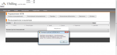

обновился. при включённой опции CATV_HP_MODE вылазит ошибка (см. скрин).
при выключенной,- всё ок.
в предидущих версиях не знаю было ли это - не проверял.
ещё вопросик. можно подробней про OPENPAYZ_REALID и про SEARCH_STRICT?
Оке, проверим. Догадываюсь откуда ноженьки растут.
