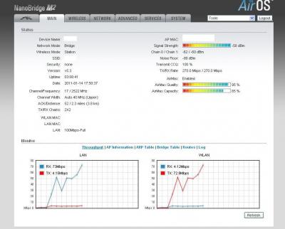

антоха 55 Опубліковано: 2011-09-02 05:35:20 Share Опубліковано: 2011-09-02 05:35:20 я не пойму, вы хотите максимальную скорость, но поставили 10 мгц ширину канала? почему тогда не 40? у меня вот примерно так получается на точке, скорость порядка 80 мбит прокачивает и по графикам это видно Ссылка на сообщение Поделиться на других сайтах
Mega4el 2 Опубліковано: 2011-09-02 05:47:27 Автор Share Опубліковано: 2011-09-02 05:47:27 я не пойму, вы хотите максимальную скорость, но поставили 10 мгц ширину канала? почему тогда не 40? Потому что установка ширины в 20 или 40 мгц приводит к ухудшению пингов и скорости при этом не поднимаются. Еще при установке более широкой полосы наблюдается заваливание параметра TXRate раза в 2 как минимум от RXRate, т.е. я так понимаю с одной поляризацией большие проблемы и 99% что это из-за воды все таки. Ссылка на сообщение Поделиться на других сайтах
антоха 55 Опубліковано: 2011-09-02 06:21:20 Share Опубліковано: 2011-09-02 06:21:20 Потому что установка ширины в 20 или 40 мгц приводит к ухудшению пингов и скорости при этом не поднимаются. 1) полный бред, читать нужно статью http://asp24.com.ua/...-tochka-tochka/ 2) я не пойму, ты вообще смотрел диаграмму Return Loss по частотам для твоего оборудования? скачай datasheet и посмотри 3) какая мощность у тебя стоит и при какой скорости? Ссылка на сообщение Поделиться на других сайтах
