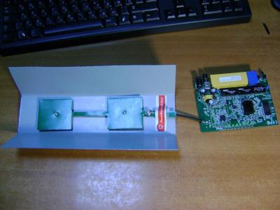

Представляю свой экземпляр самодельной антенны WIFI всепогодного исполнения с увеличенным радиусом покрытия на базе Роутера TP-LINK TL-WR741ND v2.1 прошитый под клиента.

раскритикую)
чем оно отличается от TP-Link 5210G ?
зачем мне на крыше 4 порта и WAN порт ?
как питается это чудо ? тянуть 220 + блок питания ?
как изменяется поляризация ?
вы планируете серийное производство ?
И так )))
1. Дешевый вариант, легко собрать и настроить с прошей внутри архива, как тебе удобно
2. Никогда не задавался этим вопросом, но все порты рано или поздно забиваются, особенно когда живешь в многоэтажке
3. PoE витой парой 5e категории в архиве описание присутствует
4. Не планирую. Собираю для знакомых )))
Автор молодец !
Но есть одно существенное замечание по железу. 741(740) работают с двумя антеннами tx и rx http://www.lan23.ru/...p?t=4117&page=2 (читаем до конца) , причём одна из антен встроённая . У вас же к антенне подключена только одна антенна :) . В таком исполнении девайс нармально может работат только в G стандарте ! Да и как тогда быть с сертификатом на оборудование ?
Не лучше уже было делать на 841/840 ???
По такому же принцыпу можна создать и недорогую высокопроизводительную БС с самодельной секторной антенной
сколько стоит полный комплект ?
TL-WR740N стоит 220 грн, воздуховод(он же пластиковый канал) и жесть для антенны ещё около 100 грн
Я, честно говоря, плохо разбираюсь в токостях вопроса. В части продуктивности обмена с абонентами.
Но за саму попытку что-то создать своей головой и руками - автору несомненно плюс.
Экономия в сравнении с готовым 5120G где-то 100грн, если учесть необходимость POE разница вообще стирается. остается бесплатная работа и колхозный итоговый вид.
Уважаемый! PоЕ подается по тому-же сетевому кабелю, на видео это не показано, в инструкции есть! Колхозный вид - покажите как сделать лучше в том-же денежном эквиваленте, я буду вам очень благодарен. Прошивка не родная, возможностей больше (741nd вообще не может, посуте, быть клиентом, заводская прихоть). Копейка рубль бережет. В вашем случае грн :)
Вот и я говорю , какой смысл было делать на 740 когда можна сделать на 840 как аналог nanostation M2
поправлю 741 v2.1, а не 740.
Я вас отлично понимаю, недоумение, но факт, девайс функционален, дешев и прост,не в коем случае не транслирует народу - "Делайте так!", я просто хотел поделится мыслью "Можно своими руками, сделать, что угодно, и при этом сэкономить", ставлю такие точки доступа в паре + IP-камеру (цена вопроса около 5000 т.р) - выхлоп - полноценное видео-наблюдение в магазинчике с линком 3 км - хозяин доволен (все имеет на своем компе дома). Запись/Сигнализация: по таймеру, по движению, по звуку. Недоволен только сторож, его не взяли на работу ...
Правда, уволено еще пара продавцов, пи....и лишнего много :)
Иногда цепляю на гаражи, тоже в том-же качестве, что описан выше.
