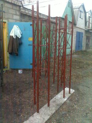

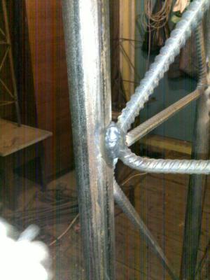

Shuher 216 Опубліковано: 2011-11-09 20:41:40 Автор Share Опубліковано: 2011-11-09 20:41:40 Матча 18 м(9 секций). Изготовлена из дюймовой трубы и 12-той арматуры, покрашена грунтовкой. Жду фото от заказчика, собранной мачты. Ссылка на сообщение Поделиться на других сайтах
creative 2 Опубліковано: 2011-11-09 21:30:12 Share Опубліковано: 2011-11-09 21:30:12 Арматура в высотных сооружениях не применяется так как изготавливается из высоколегированной стали, а высоколегированная сталь хрупкая не работает на растяжение-сжатие, сварные швы очень не надёжный узел, вместо арматуры лучше применять сталь круглую, шестигранник квадрат. Ссылка на сообщение Поделиться на других сайтах
Shuher 216 Опубліковано: 2011-11-09 21:39:09 Автор Share Опубліковано: 2011-11-09 21:39:09 Если она такая хрупкая то как по вашему я ее погнул? Она же должна была лопнуть. Место сварки несомненно не то что цельно литой металл. Но крепко сомневаюсь что шов 2-3 мс с двух сторон лопнет. Толщина стенок трубы 2.8 мм. Ссылка на сообщение Поделиться на других сайтах
creative 2 Опубліковано: 2011-11-09 22:02:51 Share Опубліковано: 2011-11-09 22:02:51 Мачта (есть растяжки) и башня (свободно стоячая высотная конструкция) постоянно подвергаются ветровым нагрузкам так в мачте они компенсируются растяжками как правило устанавливается не менее 3штук возможно в несколько ярусов, мачта высотой 18м имеет раскачку в верхней точке порядка 10-30см. высотой 40м до 0,7м. Нагрузки которые возникают в узлах конструкции не должны привести к ёё разрушению. Поэтому в конструкции применяются не высоколегированные стали, а в местах флянцевых соединений секций применяются болты из спец.стали (крепкие и пластичные так называемые Z металлы). Назначение арматуры применение в железобетонных конструкциях, но не примение в высотных сооружениях. Кстати существуют ГОСТЫ СССР к высотным сооружениям (антенно мачтовым сооружениям). Арматура через какоето время будет отскакивать от трубы в местах сварки. Пример сварите высоколегированную сталь и ударьте кувалдой сварной шов рассыпится. Ссылка на сообщение Поделиться на других сайтах
creative 2 Опубліковано: 2011-11-09 22:09:06 Share Опубліковано: 2011-11-09 22:09:06 Да можно добавить что высотные сооружения варятся электродами не АНО а УОНИ (для ответсвенных металлоконструкций). Шов получается крепче и пластичней. Виды покрытия электродов А ( электроды АНО — 2 и др.), такие покрытия состоят в основном из оксидов железа и марганца; такие электроды технологичны, но токсичны; Б (УОНИ 13/45, ОЗС-2 и др.), они не содержат оксидов железа и марганца( мрамор, плавиковый шпат, кварцевый песок ферросплавы и т.д.), металл шва, выполненный электродом с покрытием Б, обладает большой пластичностью; Ц (ОЗЦ-1 и др.), состоят из целлюлозы, органической смолы, ферросплавов, талька, удобны для сварки в любом пространственном положении, но дают наплавленный металл пониженной пластичности; Р ( АНО-3, АНО-4, МР -3, ОЗС -4, ОЗС-6 и др.) технологичны, менее вредны для органов сварщика, чем другие, удобны для сварки в любом пространственном положении; П Марка электрода характеризуется составом покрытия, маркой электродного стержня, технологическими свойствами металла и шва. Электроды выпускаются диаметром 2,0 3,0, 4,0, 5,0, 6,0. Электроды марок АНО, МР относятся к разряду электродов переменного тока, УОНИ-постоянного. Ссылка на сообщение Поделиться на других сайтах
Shuher 216 Опубліковано: 2011-11-10 08:30:59 Автор Share Опубліковано: 2011-11-10 08:30:59 спасибо за инфу Ссылка на сообщение Поделиться на других сайтах
ziggy 1 Опубліковано: 2011-12-17 10:56:30 Share Опубліковано: 2011-12-17 10:56:30 Строили мачту 14 м из таких секций. После 12 м становится заметно осевое кручение. Сейчас еще одну варить собираемся по аналогии http://cn2r.net/cn2r...ufacturing.aspx Также хотелось бы научиться варить стыковочный узел на флянцах. Кто-нибудь пробовал? Tower_25G_web.pdf Ссылка на сообщение Поделиться на других сайтах

Shuher 216 Опубліковано: 2012-01-10 23:39:55 Автор Share Опубліковано: 2012-01-10 23:39:55 Сейчас еще одну варить собираемся по аналогии http://cn2r.net/cn2r...ufacturing.aspx Прикольное приспособления для загиба арматуры. Если я правельно понял, то в месте изгиба греют, песле єтого метал станет значительно мягче. Мы используем вот такой станок: www.pikkampani.com.ua/catalog/157.htm Такие мачты в 14м люди без оттяжек ставили. Конструкция достаточно жесткая, как-то сомневаюсь чтоб ее крутило. Ссылка на сообщение Поделиться на других сайтах

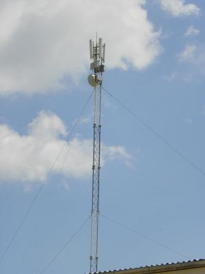

CiTiZeNn 2 Опубліковано: 2012-04-01 11:33:54 Share Опубліковано: 2012-04-01 11:33:54 Одна из наших мачт. Можем изготовить под заказ. Пишите в личку. Ссылка на сообщение Поделиться на других сайтах
Shuher 216 Опубліковано: 2012-04-01 12:00:07 Автор Share Опубліковано: 2012-04-01 12:00:07 Прикольная, а гидроизоляцию между фланцами делали? Если да то чем набивали? Ссылка на сообщение Поделиться на других сайтах
Sergek 123 Опубліковано: 2012-04-01 15:13:39 Share Опубліковано: 2012-04-01 15:13:39 Сколько денег за изделие? Ссылка на сообщение Поделиться на других сайтах
CiTiZeNn 2 Опубліковано: 2012-04-01 19:53:18 Share Опубліковано: 2012-04-01 19:53:18 Сколько денег за изделие? Вопросы лучше в личку. Ссылка на сообщение Поделиться на других сайтах
Mess 137 Опубліковано: 2012-04-01 19:55:16 Share Опубліковано: 2012-04-01 19:55:16 Дайте плиз цену в ЛС, за одну секцию. Ссылка на сообщение Поделиться на других сайтах
Alex_E 852 Опубліковано: 2012-04-01 20:15:14 Share Опубліковано: 2012-04-01 20:15:14 и мнеб в личку Ссылка на сообщение Поделиться на других сайтах
Alex_E 852 Опубліковано: 2012-04-01 21:04:25 Share Опубліковано: 2012-04-01 21:04:25 Прикольная, а гидроизоляцию между фланцами делали? Если да то чем набивали? Суть и важность процесса не объясните? дык все просто вода она ведь постепенно накапливается а потом бац а хана мачте, этим болеют все трубные конструкции, посему многие трубные мачты имеют не фланцевое соединение а так называемое стакан в стакан. И что самое интересное, ржавеют у основания и карадируют ну очень быстро. Ссылка на сообщение Поделиться на других сайтах
CiTiZeNn 2 Опубліковано: 2012-04-01 21:28:54 Share Опубліковано: 2012-04-01 21:28:54 Стыки фланцев нет необходимости герметизировать. Они плотно стыкуются и без того. А чтобы наверняка исключить вероятность накопления воды в конструкции, делается основание с отводом влаги. Ссылка на сообщение Поделиться на других сайтах
Alex_E 852 Опубліковано: 2012-04-01 22:01:30 Share Опубліковано: 2012-04-01 22:01:30 Стыки фланцев нет необходимости герметизировать. Они плотно стыкуются и без того. А чтобы наверняка исключить вероятность накопления воды в конструкции, делается основание с отводом влаги. основание с отводом влаги..., эти типа дренажное отверстие? Или что то другое. А как же при этом нагрузки, прилагаемые силы? Ведь как раз такого рода конструкциям своейственно именно деформация на кручение. Не я просто чес слово не видал, у такого рода конструкций сливных отверстий, посему и спрашиваю. Цена кстати будет? Ссылка на сообщение Поделиться на других сайтах

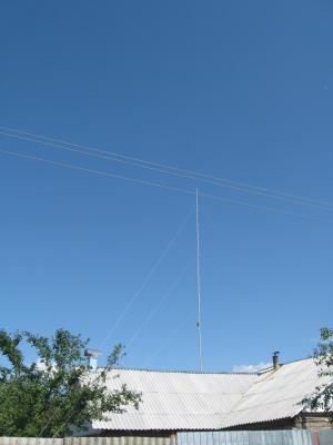

ur3alex 42 Опубліковано: 2012-07-17 19:16:13 Share Опубліковано: 2012-07-17 19:16:13 Я построил свою мачту всего 20,3м, самая нижняя труба по наруже 76мм, самая верхняя 38мм, все трубы с толщиной стенки от 3мм до 5мм, всего 5 труб все трубы одна в одну вставляются. Приэтом я на нее лажу даже при среднем ветре и она не шатается на верху. Это еще я оборудование не поставил ноже там навешано. Ссылка на сообщение Поделиться на других сайтах
NETOS 149 Опубліковано: 2012-07-17 19:54:10 Share Опубліковано: 2012-07-17 19:54:10 А из какого материала мачта? Фото крупнее отдельных узлов можно? Ссылка на сообщение Поделиться на других сайтах
sanyadnepr 305 Опубліковано: 2012-07-17 20:15:01 Share Опубліковано: 2012-07-17 20:15:01 А из какого материала мачта? Фото крупнее отдельных узлов можно? Поддержу.И респект) за мачту. Ссылка на сообщение Поделиться на других сайтах
КУЗНЕЦ 12 Опубліковано: 2012-07-17 20:27:16 Share Опубліковано: 2012-07-17 20:27:16 А из какого материала мачта? Фото крупнее отдельных узлов можно? Очень интересно, особенно исполнения узлов соединения труб разных диаметров Ссылка на сообщение Поделиться на других сайтах
