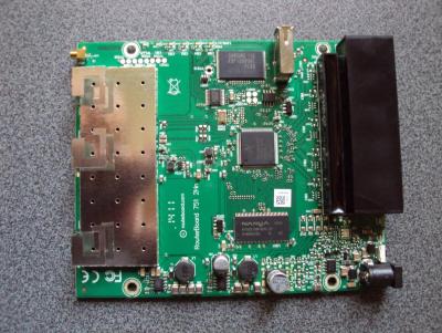

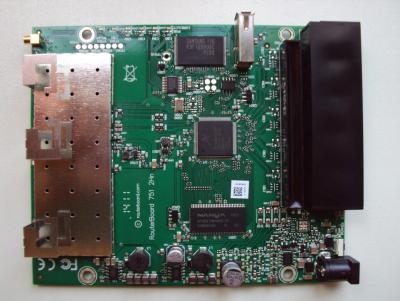

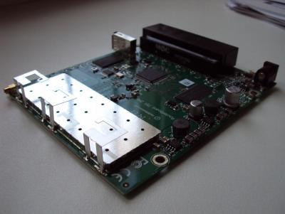

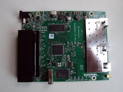

user50 Опубликовано: October 26, 2011 at 06:57 Опубликовано: October 26, 2011 at 06:57 Всім привіт. Недавно отримали в руки довгоочікуваний девайс RB-751 2Hn. Роутборд як роутборд, але якщо чесно, то щось не дуже мені подобається робота вайфай модуля на внутрішній(х) антені(х) - якось нестабільно. Хоча може щось робив не так. Хто вже юзав такий девай і може поділитися досвідом в плані роботи вайфай? Якщо комусь цікаво то викладаю фотки девайса без штанів (вибачайте за якість фото).
