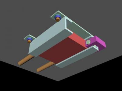

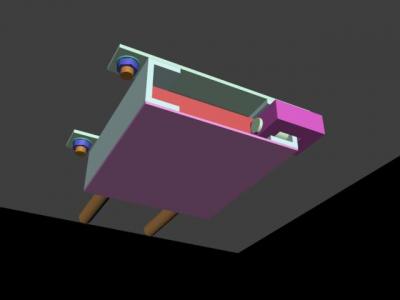

Inzevision 1 Опубликовано: 2011-11-23 09:15:03 Автор Share Опубликовано: 2011-11-23 09:15:03 может так? Конструкция простая, 2 швеллера приварены на 2 пластины, пластины прикручиваются у потолку или стене. В одном из швеллеров отверстие под замок, который не даст вытянуть оборудование. Ссылка на сообщение Поделиться на других сайтах
Citadel 5 Опубликовано: 2011-11-23 09:37:41 Share Опубликовано: 2011-11-23 09:37:41 Как эта конструкция обеспечит защиту от выключения коннекторов из точки прохожими студентами? Ссылка на сообщение Поделиться на других сайтах
Inzevision 1 Опубликовано: 2011-11-23 10:20:58 Автор Share Опубликовано: 2011-11-23 10:20:58 точка на потолке. дотянуться не так просто. это из той же серии, а что мешает прохожему студенту дёрнуть за кабель или оборвать его. походу вменяемых значительно больше. но если просто так что-то висит, стоит, лежит - это обязательно сп@зд#т. Ссылка на сообщение Поделиться на других сайтах
Учумелые ручки 705 Опубликовано: 2011-11-23 11:16:33 Share Опубликовано: 2011-11-23 11:16:33 не даст вытянуть оборудование. Но даст его тупо подпалить Я-бы,в общагах ставил сейфы а не просто анивандалки. Ссылка на сообщение Поделиться на других сайтах
Inzevision 1 Опубликовано: 2011-11-23 12:00:55 Автор Share Опубликовано: 2011-11-23 12:00:55 ну вот стань и попробуй дотянуться до потолка с зажигалкой. что бы поджечь нужен факел. да, кстати, забыл сказать, что около 75% населения это девушки. для основного оборудования стоят ящики с 3мм стали. покруче чем всё, что есть на рынке консервных банок для сетевого оборудования. но в ящиках очень дорогие девайсы, а для девайса за 250 грн мне кажется такое сойдёт. Ссылка на сообщение Поделиться на других сайтах
