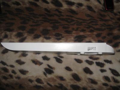

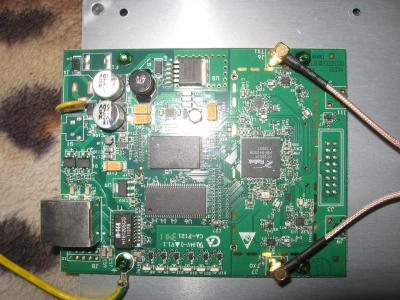

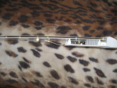

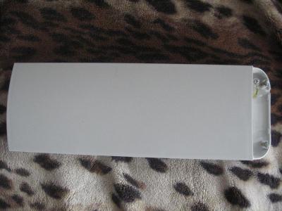

deliberant APC 2M-90 можит кто пробовал как, а то описания нигде нет какой процессор, озу на сколько абонентов, как влияют помехи ввиде девевьев?
Купил работает мощность 30дб пока не совсем разобрался с настройками не совсем для меня некоторое непонятно. Есть недостаток нет кнопки сброса на плате вроде бы разводка есть а самой ее нет. собрана проц rt3052f озу v54c3256164vhi6 флеш 29lv640etti-70g.
ответил в ICQ
Пишите сюда, я думаю многим интересно будет
какбЭ
На счет кнопки ресет, там сброс делается програмно. Очень просто
