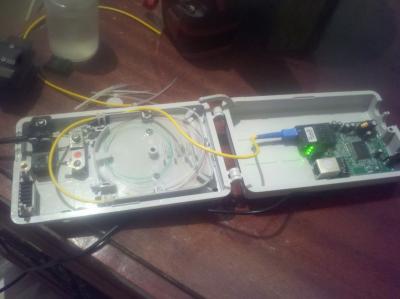

Как вам такой вариант )))
ужас какой. :)
мы на коленке оконечиваем такой кабель пачкордами и втыкаем прямо в медик (или ONU, у кого как)
ужас какой. :)
Дык и что? Тут пример использования вышеозначенного безкорпусного медика.
Пользователь может пощупать только блок питания ))
