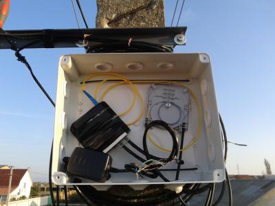

Пришли МС-213X14W. Компактные штуки. Не надо еще свич ставить и понижалку для питания. Кстати, они и понижалки продают (с 37-70 в. до 5 в. 1 А.). И стоят понижалки по 44 гр.

А как она должна быть "надежненько" закреплена?
Ну это же форум, тут обсуждают...
Ну когда она 2 стяжками к кассете и 1 стяжкой к саморезу... Кто-то случайно ее вниз дернет... И всем волокнам кирдык...
По кругу стяжками закреплена к проволоке, на которой ящик крепится. Единственное, у них греются процессоры и заматывать в пакеты не стоит, наверное
