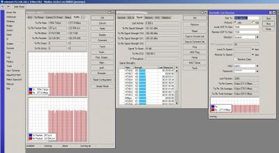

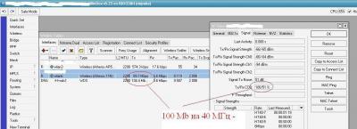

sfc 17 Posted 2013-03-23 10:37:07 Share Posted 2013-03-23 10:37:07 (edited) ничего крутого и тем более сверхестественного нет. канал работает явно "не гуд", либо схема модуляции заведомо выбрана заниженной. согласно стандарту, при qam-64 с fec 2/3 максимальная пропускная способность радиоканала 108 мбит/с. давайте посмотрим, что нам предложили на картинке: точка доступа wds, прокачка по tx 104,4 мбит/с, прокачка по rx 3,6 мбит/с. итого 104,4+3,6=108 ну, и....? п.с. вы бы лучше рассказали, сколько у вас при этом бегает на порту... Edited 2013-03-23 10:40:41 by sfc Link to post Share on other sites

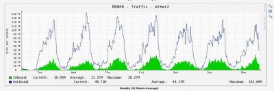

rsst 406 Posted 2013-03-23 11:25:46 Share Posted 2013-03-23 11:25:46 ничего крутого и тем более сверхестественного нет. 7км, 2xRB800 + 2xRocketDish + 2xrb52hn Реальный трафик: Тесты: Link to post Share on other sites

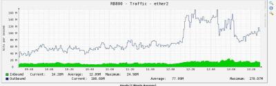

rsst 406 Posted 2013-03-23 11:31:05 Share Posted 2013-03-23 11:31:05 Еще в пиках вот так: Link to post Share on other sites
sfc 17 Posted 2013-03-23 11:41:37 Share Posted 2013-03-23 11:41:37 rsst, и что вы этим хотели сказать? Link to post Share on other sites
rsst 406 Posted 2013-03-23 11:47:08 Share Posted 2013-03-23 11:47:08 rsst, и что вы этим хотели сказать? ну, вот мост, на 10км я более чем уверен что также будет работать Link to post Share on other sites
sfc 17 Posted 2013-03-23 11:54:59 Share Posted 2013-03-23 11:54:59 всяко может быть. в отличие от ррл, фуфайка - это всегда как девочка: то капризничает, то светится от счастья. может и на 5 км работать хреново, а на 20 км аж свистеть. все зависит от загаженности эфира в конкретный момент времени. для ррл такие случаи из разряда нонсонса. Link to post Share on other sites
