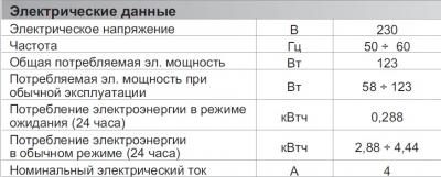

flexz 66 Опубликовано: 2012-03-17 20:34:09 Share Опубликовано: 2012-03-17 20:34:09 Что лучше подобрать для газового котла? может у кого то есть опыт. Котел Proxima 20 KK Инструкция Было бы идеально чтоб без света выдержало около суток если это реально за вменяемые деньги конечно Ссылка на сообщение Поделиться на других сайтах

NiTr0 585 Опубликовано: 2012-03-18 11:39:31 Share Опубликовано: 2012-03-18 11:39:31 Вскрыть котел, посмотреть кишки. Если там движки питаются от инвертора - пофиг, какая форма сигнала. Если движки переменного тока обычные - упс с двойным преобразованием или инвертор с синусоидой на выходе, с 6СТ-100 вместо родного аккума. Ссылка на сообщение Поделиться на других сайтах
Angel_ua 3 Опубликовано: 2012-03-18 11:50:14 Share Опубликовано: 2012-03-18 11:50:14 Что лучше подобрать для газового котла? может у кого то есть опыт. Котел Proxima 20 KK Инструкция Было бы идеально чтоб без света выдержало около суток если это реально за вменяемые деньги конечно Стоит APC1600pro штатные 17х2, у него 3-х или более ступерчатый AVR (экономия аккумулятора, блок розжига не любит пониженого напряжения ) плюс более мене правильная синусоида (больше критично для движка, электроники после диодного моста фиолетого). Ставил 28х2 держит 6-9 часов (зависит от скорости насоса) Нюанс, все котлы которые я встречал обязательно требуют обозначеной фазы. UPS (не все) в режиме работы от аккума выдают фазу и ноль ее надо обозначить, в этом может помочь разделительный транс 230230 110-150 ват. На вторичке один из выходов на ноль. Ссылка на сообщение Поделиться на других сайтах
