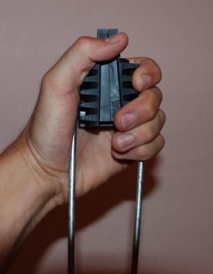

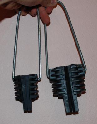

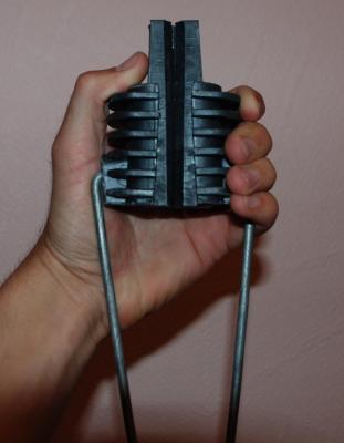

zulu_Radist 857 Posted 2012-04-27 16:48:56 Share Posted 2012-04-27 16:48:56 Сегодня получил на пробу так сказать первые образцы зажимов для ТКО кабеля, кто работал с двухниточным кабелем для клиентов, прекрасно понимают что текущие зажимы скажем так сделаны с большим перебором по прочности как с пушки по воробьям . В общем надо что-то проще, меньше а еще главное дешевле . Нафоткал немножко, плюс посмотрите в сравнении с старыми образцами, новый зажимчик удобненько умещается в кулачек Link to post Share on other sites
УмникХреновъ 667 Posted 2012-04-27 16:57:54 Share Posted 2012-04-27 16:57:54 Шпиёнские фотки Зажимы не только для двухниточной оптики. Названия Н3 и Н6. Н3 - для оптики до 12 волокон включительно. Н6 - для оптики от 24 волокон. Цены ниже зажимов для оптики типа "8" примерно на 25%. Надёжные. На морозе не лопаются. Link to post Share on other sites

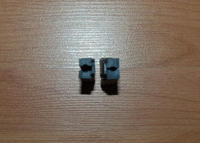

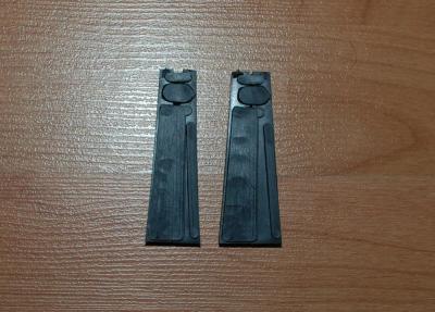

VAI 59 Posted 2012-04-27 17:50:20 Share Posted 2012-04-27 17:50:20 Шпиёнские фотки Зажимы не только для двухниточной оптики. Названия Н3 и Н6. Н3 - для оптики до 12 волокон включительно. Н6 - для оптики от 24 волокон. Цены ниже зажимов для оптики типа "8" примерно на 25%. Надёжные. На морозе не лопаются. TKO получил эти версии натяжных креплений, сейчас ведется тестирование. По предварительным данным: H3 от 2 до 12 волокон (а так же новый 3 мм внешний кабель на 1 волокно ) H6 от 16 до 72 волокон включительно (96 волокон протестируем по приходу кабеля) Чуть позже сделаем подтверждение о полной совместимости кабелей и новых креплений. Я не знаю, как для монтажников, но в руке очень приятно лежит такой размер крепления, возможно, при монтаже удобнее будет натягивать кабель. Еще нужно будет проверить при какой нагрузке (тяжение кабеля) крепление разрушится и не будет ли повреждений на кабеле. И желательно, чтобы оно разрушилось в районе 1,5Кн (+/- 0,1 Кн). Старые крепления разрушались приблизительно на 2 Кн (+/- 0,2 Кн) (оболочка кабеля и сам кабель при этом не постарадали) Новые крепления меньше в размере и внутреннее расстояние для клиньев тоже соответственно меньше. Новые клинья, если вставить в старые большие корпуса, то они там просто проваливаются. Ребер жесткости достаточно. Все сбалансированно. Сталька осталась прежнего диаметра 5мм. Пока впечатления очень приятные. Поддерживающая версия зажима останется старой или тоже будет обновление ? Link to post Share on other sites

_WesT_ 1,016 Posted 2012-04-27 18:19:50 Share Posted 2012-04-27 18:19:50 Завтра попробую на поле боя с меня фотки Так сказать первопроходец . Ждем с нетерпением. Ошибочка))) Первопроходец я. Еще вчера первые зажимы были испытаны в боевых условиях в частном секторе. На них подвесили два пролета ТКО 12 волокон. Монтаж зажимов более удобен (и как ни странно более быстр) по сравнению с старыми. Вроде форм-фактор подобен прежнему, но он более удобен. Вид на опоре несколько более эстетичный. Кто знает что такое три шнурка от муфты, тот поймет. На разрушение не проверяли, потому как прототипов мало получили - жалко. Уже заказана первая партия в 30шт, вот там и проверим. От поддерживающих зажимов решили отказаться. Монтажники сказали что монтировать линию теперь станет быстрее - если все вешать на натяжные. Цена вопроса так же порадовала - итог лучше чуток переплатить (совсем немного) но вешать только новые крепления. Есть большой плюс в габаритах посылки, при заказе большого количества можно неплохо сэкономить на доставке. Тогда разница в цене вообще падает до мизера. Проверено и рекомендовано к использованию _WesT_ом))) Link to post Share on other sites

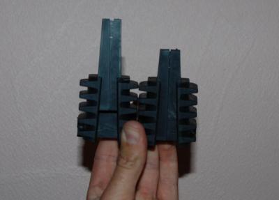

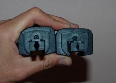

zulu_Radist 857 Posted 2012-04-27 19:52:40 Author Share Posted 2012-04-27 19:52:40 Поздравляю _WesT_. Без тебя тут ни как. Это H-3 были крепления (зажимы), верно ? А он сам наверное не в курсе . Давайте наглядно разъясним всем присутствующим в этой теме чем же отличаются Н6 от Н3 Значит на фотках слева Н6 справа Н3 отличаются ессно только клинами. Было непонятно почему для более толстого кабеля сильно выдвинуты клины наружу. Подумал, может это мне такие образцы попались, потом догнал, что они "заклинят" в нужном положении когда будет кабель внутри Link to post Share on other sites
VAI 59 Posted 2012-04-27 20:07:19 Share Posted 2012-04-27 20:07:19 Пока непонятно почему для более толстого кабеля сильно выдвинуты клины наружу. Может это мне такие образцы попались? Или они "заклинят" в нужном положении когда будет кабель внутри? Потому что это H-6 И когда кабель максимального диаметра в него вставляешь, к примеру 8 мм, то эти клинья уже вообще не выдвинуты наружу. Я бы назвал клинья по другому немного, вернее дополнил бы название. Н-36 (от 3 до 6 мм) H-68 (от 6 до 8 мм) Но тесты еще идут . Link to post Share on other sites

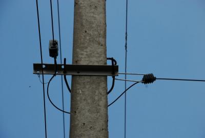

zulu_Radist 857 Posted 2012-04-28 10:29:11 Author Share Posted 2012-04-28 10:29:11 Подключал с утра нового абонента. Взял как обещал два новых зажима Н3. Как и предполагал, работать с ними удобно. Доволен. Первое фото - Н3 используется как натяжной между опорами, второе фото - Н3 на опора-клиент. Link to post Share on other sites
_WesT_ 1,016 Posted 2012-04-28 11:19:33 Share Posted 2012-04-28 11:19:33 Стесняюсь спросить... а что за проволка на втором фото? Link to post Share on other sites
УмникХреновъ 667 Posted 2012-04-28 11:21:47 Share Posted 2012-04-28 11:21:47 Стесняюсь спросить... а что за проволка на втором фото? Поддерживающий зажим. Link to post Share on other sites
_WesT_ 1,016 Posted 2012-04-28 11:29:09 Share Posted 2012-04-28 11:29:09 Стесняюсь спросить... а что за проволка на втором фото? Поддерживающий зажим. вспомнил, Зулу на УКОСе поведал историю с такими зажимами))) Link to post Share on other sites
