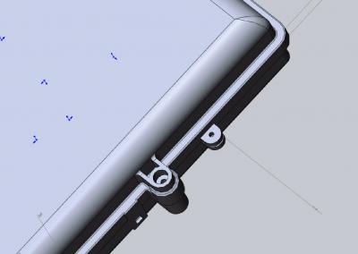

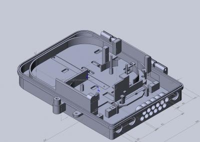

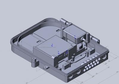

продолжение проекта
1. Добавлена пломба, по многочисленным пожеланиям
2. Добавлено крепление для медиаконвертора и блока питания

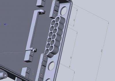

Количество кабельный вводов
3 - для магистрального кабеля
12 для абонентского кабеля

+1 , бокс замечательный) вот только в 3д нету задней стороны бокса
п.с ключи под бокс пластиковые так и остались? или можно будет купить металлические под спец. заказ
п.с.с хотелось бы иметь выбор замков ( хз как назвать) в боксе что получил слепок фигни что закручивается (и этим же закрывает бокс) напоминает подрезанный круг, хотелось бы уникальные какие-то то есть возможность закупать отдельно их ( виде квадрата треугольника звезды и других геометрических фигур ( только не круга :) )
хотели зделать универсальным но не получается....... будет две касеты - под чистый ПОН и касета под "аля муфта + место под медюк"
"аля муфта + место под медюк" - место под 36 вол хватит?
будут другие выхода под клиентов - 3 входа и 12 выходов не влазят.....наверное зделаем толстую ризиновую прокладку с прорезями - еще думаем как зделать
ухо под пломду,
разные винты для закрутки бокса - думаю не проблема делать
ухо под пломду,
Скажите мне пожалуйста, нах..я козе баян?
Ну зачем медик в боксе? Как вы представляете такое использование?
Второе замечание - наверное зделаем толстую ризиновую прокладку с прорезями - забудьте, говно это
третье - если третий вход будет, он должен быть рядом с первыми двумя, а не так как на фото
Вот.... чтобы перенести 3 вход до первых двух - нужно крепление касеты пересунуть вправо а то крепление касеты мешает.....
+ изменить чуть форму нижней части бокса....
