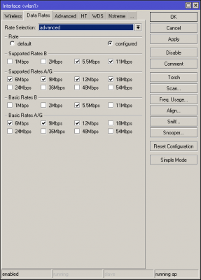

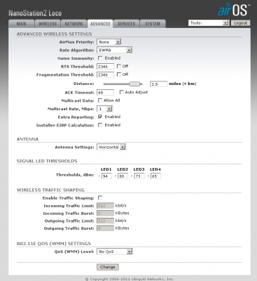

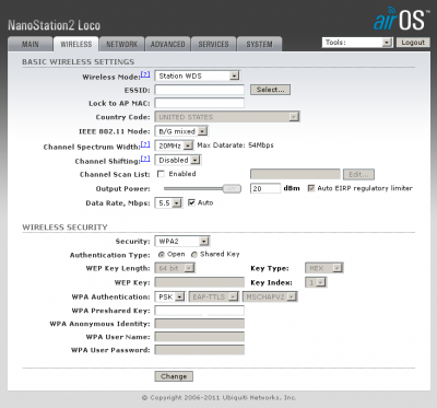

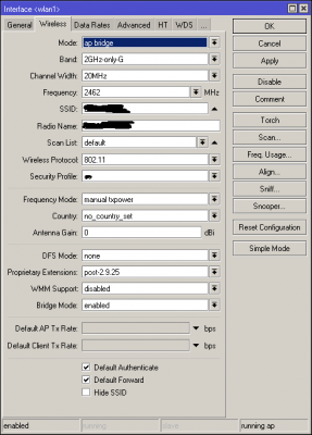

virtus 30 Опубликовано: 2012-05-27 15:24:50 Share Опубликовано: 2012-05-27 15:24:50 Решил попробовать связать Mikrotik и UBNT, а именно: база на mikrotik (2.4 mhz), клиенты nanostation 2 loco и всё это в WDS. Сколько не крутил настройки - нормально связать не получилось. Вот настройки. Nanostation и mikrotik Результат - подключается, поднимает канальную скорость, пинги на устройство идут с очень большими обрывами, а то и вообще свзяь пропадает. Сигнал 68/70 . CCQ 90-100/70. Вобщем нормальной работу устройства назвать нельзя. Может кто подскажет где собака зарыта. Заранее благодарен за ответы. Ссылка на сообщение Поделиться на других сайтах
flexz 66 Опубліковано: 2012-05-27 15:29:06 Share Опубліковано: 2012-05-27 15:29:06 на 4 км локо очень слабая точка максимум 1км , поменяйте ее на NS2 и попробуйте сменить поляризация на вертикальную на локо Ссылка на сообщение Поделиться на других сайтах
virtus 30 Опубліковано: 2012-05-27 19:40:19 Автор Share Опубліковано: 2012-05-27 19:40:19 Поляризацию поменял, просто на скриншоте не показывал. Вобщем подключиться получилось, но CCQ всёравно меньше чем в всязке ubnt с ubnt. Пинги теперь обрываються редко даже при таком ccq. Ссылка на сообщение Поделиться на других сайтах
logic 523 Опубліковано: 2012-05-27 19:47:14 Share Опубліковано: 2012-05-27 19:47:14 на МТ только G а на наносе МИКС. + на наносе бета прошивка...... Ссылка на сообщение Поделиться на других сайтах

virtus 30 Опубліковано: 2012-05-29 08:01:13 Автор Share Опубліковано: 2012-05-29 08:01:13 Всем спасибо, всё решилось, просто скоростя на Mikrotik и на Loco надо зажимать одинаковые. 1 Ссылка на сообщение Поделиться на других сайтах
