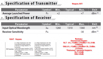

Производитель гарантирует работу устройства в в бюджете до 24 Дб. Попадаем в бюджет все работает, не попадаем - не работает.
Вот и вся наука. Нигде в даташитах не указано про равный уровень сигнала.

Я имею ввиду полный бюджет ПОНа. И в этом бюджете играет роль не только мощность СФП, но также и ОНУ. Лично я бы, рекомендовал у клиента выходить на сигнал не ниже -20, с запасом так сказать.
Давайте разберемся.
В общем так - оптический бюджет я написал. - минимум 28-29 НЕ МЕНЬШЕ.

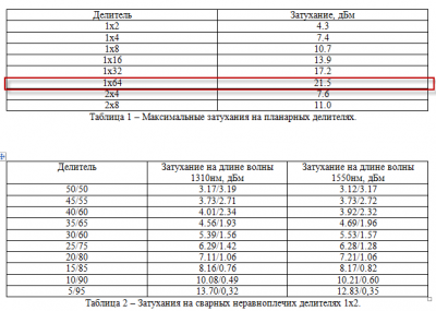

Почему вы пишете 21-22. Аж диву даюсь. Чистого "деления" затухания на делителях без трассы и прочего
почти 22-23dB (см. таблицу затухания на делителе 1х64.
Остальное - 6-7dB на трассу со всеми ее (трассы) превратностями.
Проверим. На длине волны 1310 - затухание - 0,36dB/km на длине волны 1490 - 0,2dB/km. Берем большее.
6dB/0,36 = 16km идеального волокна, без учета потерь на коннекторах ОЛТ и ОНУ.
То есть чистых - 10km.
Если делитель будет не на 64 а на 32 добавится 3dB и длина трассы будт больше - 20km.

-20 я привел как показания на измерителе мощности у клиента. Если у клиента -20 то получим добротный запас на линии. Для будущих сварок и т.д.

Да. Это так. запас шикарный. Если учесть что и модуля выходит +4б а у клиента получается -20, притом вы на делителях теряете 22dB,
то на линии и конекторах вы теряете всего 2dB. Отличный результат! Но оно может быть и хуже.
