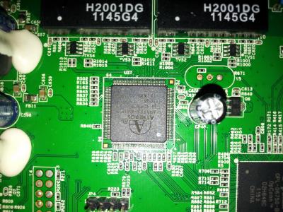

ОНУшка это лер 2 свич.
Например чип RTL8305,
в чипе два коммутатора, один на 5 портов, другой на 2.
И на базе это чипа, можно сделать коммутатор на 5 портов, тогда коммутатор на 2 порта не задействован,
или роутер, тогда вешается проц с двумя интерфейсами, один интерфейс разводиться на 5 портовом свиче, другой на 2 портовом.
В результате получаем роутер с одним WAN и четыре порта LAN.
При этом трафик проходит через проц,
отсюда дешовые роутеры убиваются торентом, потому как у проца не хватает расчетной мощности.
А дальше идут модификации, переводим порт в состояние работы оптики и вешаем на порт оптику,
получаем роутер с оптическим портом.
Если повесить DSL-модуль, получим ADSL роутер и т.д.
В онушке , стоит подобный чип, и тут поток может проходить через проц,
или через специальную шину.
Через проц, сегодня уже стараются не гнать трафик, гонят через шину, делается наподобии моста(северный мост на матере),
на мосте стоят аппаратные модули, например это может быть кодек,
и контролер просто включает или отключает модуль.
В онушке на первый план выходи центральный сигнальны чип, кто им будет управлять разницы нет,
задача управляющего контролера, это пользовательский интерфейс и передача управляющего бита в регистр чипа.
После того как управляющий бит передан, управляющий проц можно вообще отключить,
мультик будет продолжать отрабатыватся сигнальным чипом.
Но если поток обрабатывается программно, то он должен все время юзать управляющий проц,
всякие досы, будут влиять на качество трафика.
На самом деле это важно, если делается ставка на несколько тысяч онушек.
