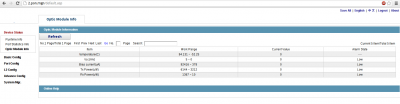

Таких-же рендомных попугаев навешали как на остальные параметры? Где на столе затухание до онушки прягает от 15 до 28 дБ если раз в секунду повторять команду снятия статистики :)
Нет. Я хочу что-бы он показывало правду. Мало того, у меня на столе лежит пресловутая "noname" онушка, которая отрабатывает эту команду абсолютно правильно.
пишем ТЗ. присылаем его мне.
Statement of work: Fix bug in "Optical Module Info"
Now diagnosis does not work through a web interface nor through the OLT CLI.
ONU web interface:
OLT CLI:
Switch#show epon interface e0/1:2 onu ctc optical-transceiver-diagnosis
operating temperature(degree): 0
supply voltage(V): 0.0
bias current(mA): 0.0
transmitted power(DBm): -Inf
received power(DBm): -Inf
И я бы очень хотел, что бы это поправили.
ONU web interface:
OLT CLI:
это баг ону а не олт
ибо
switch-epon#show epon interface e0/2:6 onu ctc optical-transceiver-diagnos
operating temperature(degree): -93
supply voltage(V): 4.2
bias current(mA): 83.3
transmitted power(DBm): 6.2
received power(DBm): 6.2
sh epon onu-information
EPON0/2:6 GEAR 1004 00e0.0f01.da2a N/A static auto_conf
Да я и не спорю. Но от этого не сильно легче :)
Да и у тебя оно тоже погоду на марсе показывает.
