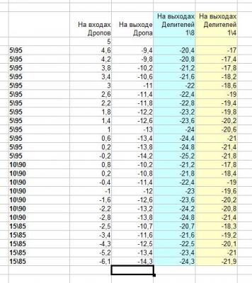

ок.
ща еще картинку для 5 пересчитал :)

Всё хорошо, но.
Не учитывается затухание на кабеле. 10 километров это 2 дб в лучшем случае.
Не учитывается деградация кабеля (по опыту, кабель даже через 3 года - иногда это очень печально бывает).
Не учитывается деградация лазера (это он сейчас 3 дб лупит, что с ним будет через год-два?).
Не учитывается, что на сплиттере затухаение может гулять от хвоста к хвосту.
Мощность лазера - 2-7дб. Т.е. может повезти, а может и не повезти.
Да. На 3-х километрах кабеля у меня работает тестовая онушка подключенная через 8+8+4 (29 дб затухание - удачные сплиттера, удачный кабель, мало сварок, мощность лазера на ОЛТ - 3.5dB, на ОНУ - 3.3dB), но при таком подключении оно очень чувствительно к качеству оптики. Достаточно загнуть патчкорд для того, что-бы ОНУшка отвалилась.
Всё хорошо, но.
в таблице расчет с запасом цифр для дропов - где-то 0,2-0,3, для делителей где-то 0,5. Т.е. на кабель я учитываю, да и минимальный уровень для выходов на делителях я делаю не меньше -26.
К тому же мы, например, пользуем на клиентов кабель, который я перегибая дважды на палец получал не более 0.1-0.2 затухания (т.е. в пределах погрешности измерителя мощности), что было для меня очередным открытием.
Вообще говоря, тут вопрос не в нехватке бюджета, а в принципе проектирования пон сети. Тем более, что в данном случае можно ставить меньшее кол-во дропов, чтобы был большой запас по бюджету, но получать большее кол-во хвостов для подключения клиентов. Еще плюс - можно не сразу строить, а врезаться в магистраль постепенно по мере роста кол-ва желающих подключиться.
а у меня на двух км работает онушка после 7-го дропа и уровень у нее на входе -12,5 (после дропа). при этом с дропа выходит -1.6 дальше.
Всё хорошо, но.
в таблице расчет с запасом цифр для дропов - где-то 0,2-0,3, для делителей где-то 0,5. Т.е. на кабель я учитываю, да и минимальный уровень для выходов на делителях я делаю не меньше -26. К тому же мы, например, пользуем на клиентов кабель, который я перегибая дважды на палец получал не более 0.1-0.2 затухания (т.е. в пределах погрешности измерителя мощности), что было для меня очередным открытием.

оно и в цифрах получается и на практике получается. что тут можно неправильно посчитать? приходит 0dbm на дроп, на дроповом волокне будет -14dbm, после делителя 1/8 будет -25dbm, при этом до клиента дойдет в плохом случае -26dbm. После дропа будет -0,4dbm. Поставьте 10/90 дроп, будет -10dbm на дроповом волокне.
Еще раз повторюсь, у меня схема работает на данный момент на 7 дропах, это 56 потенциальных клиентов, при это в конце магистрали -1.6. Посчитайте сколько можно подключить еще на эти -1,6dbm сигнала.
Итак! Кто найдет ошибку в моих расчетах и докажет мне, что у меня не работает эта схема и то что я вижу это мне приснилось - с меня ящик коньяка (или иного предпочитаемого напитка). :D
мсье! Вы нас не цените! это дешево......... :D
Да работает, радотает. Подсчёт правильный. Загвоздка ровно в одном слове одной маленькой фразы - "при этом до клиента дойдет в плохом случае -26dbm." Так вот, до клиента "в хорошем случае" столько дойдёт. Т.е. вам пока просто везёт :)
шайсе... как же вы тогда рассчитываете предполагаемый уровень до клиента? :) или вы подравниваете все до не менее -20? :)
Кстати, не вопрос про не менее -22 на клиента (делители 1/4 на дропах)
после чего остается еще -2,4dbm, в которые можно включить 1/8 а за ним еще 1/4, при этом уровень везде не будет менее -22dbm.
Я по другому строю (у меня нормальная ветка чисто на сплиттерах на 8 строится - у меня везде волокна хватает). У абонента должно быть не менее -24 Если меньше - я выедаю мозг оптикам.
жесть. бедные оптики :) выше я показал как можно делать не менее -22 способом, который с вашей легкой руки, давайте назовем ненормальным :)
не-не-не, я против самой схемотехники из гирлянды коуплеров ничего не имею - тут каждый строит так, как ему подсказывает сердце. Какая разница как собрана ветка - главное затухание на конечной точке.
еще раз, я не говорю что ваш способ "ненормальный". 8+8 даёт затухание 22 дб. Если как и вы не считать затухание на самой трассе - будет ровно всё тоже самое.
