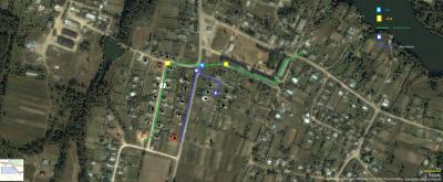

господа. нужен совет опытных. пытаюсь уяснить как необходимо корректно рассчитать бюджет для пона.
имеется ситуация: улица протяженностью в 1 километр. столбы стоят 1 столб на пару домов расположенных напротив, соответственно размещение муфты со сплиттером на столбе.
далее ответвление в два тупичка в которых по 6 домов, но в первом тупичке дома в ряд, а во втором кучкой.
на основной улице 3 4подъездных 5ти этажных дома по 15 квартир на подъезд стоят в ряд.
после больших домов еще один маленький частный дом.
пожалуйста если вас не затруднит расскажите какие сплиттеры использовать(с разным коэффициентом или нет), хочется чтобы все указанное добро висело на 1 волокне, и получится ли так.
до абонентов хотелось бы использовать коннекторный отвод а магистраль сварная.
прочитав обе ваших темы так и не догнал до конца. простите и не ругайтесь.
Даже не так...
Сплитер 1х16 ставишь в 6 квадрате от ОЛТа. Тут же включаешь 6 абонов.
9 ног сплитера гонишь в том же кабеле в сторону ОЛТа, и включаешь 9 абонов.
Итого у тебя в этом куске кабеля
1-е волокно - как аплинк на корневой сплитер 1х4
9 волокон - как абонентские шнурки (кусок от ОЛТа до 6 квадрата)
2 волокна свободных.
на куске 6 квадарат - 7 квадрат вообще
1-е волокно - аплинк к корневому 1х4
2-е волокно - даунлинк к 1х16
еще десяток свободных
Так будет проще для понимания. Еще можно поиграться сплитерами - освободишь еще пару волокон

West спасибо. вот прикрепил простенькую схемку для понимания начальной ветки будущей оптосети.через неделю пойду регистрировать ООО и заказывать проект скорее всего.

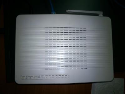

Держу в руках такую ONU.
Есть мануал в пдф на нее

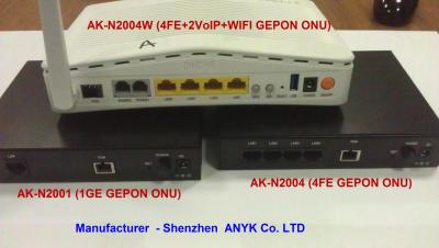

На рынке Украины появились ONU от компании ANYK.
Это оборудование находится в тесте в 3х тест-лабораториях
- у нас
- у Den_LocalNet
- у тов. UFM
Мы сейчас немного заняты подготовкой материалов для UA.PON v3.0,
поэтому протестировали ОНУшки поверхностно.
- 4FE - подцепилась на ОЛТ, влан прописался, пакеты пошли, потом заткнулись (не поняли почему)
- 1GE - подцепилась на ОЛТ, влан прописался, пакеты пошли, потом пропали (надо смотреть почему)
- WIFI - регистрируется на ОЛТ только в авторежиме, долго приседали, что бы ее зарегать, влан прописать пока не смогли.
Тем не менее, на связи находятся инженеры ANYK, и с ними будет проводиться диалог по вопросам совместимости и настройки.
Все материалы будут выкладываться по выше обозначенной ссылке.
Все, у кого есть на руках оборудование ANYK, и кто хочет поделиться подробностями и отчетами о попытках настройки,
пожалуйста, в целях удобства для всех - кидайте материалы мне, я буду публиковать.
Давайте попросим тов. Den_LocalNet и тов. UFM прислать мне отчеты для всеобщего обозрения.
Насколько я знаю, тесты ими уже проведены.
В целом выводы пока такие:
То, что касается 1G и 4FE моделей - они имеют шанс быть использованными, хотя полной совместимости достигнуть не удастся.
То, что касается WIFI модели - пока она еще слишком сырая, хотя мы не прекращаем работу с ней по "допиливанию"
Пока использовать ее невозможно в том виде, в котором она есть.
