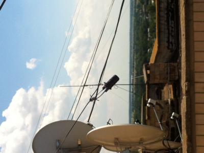

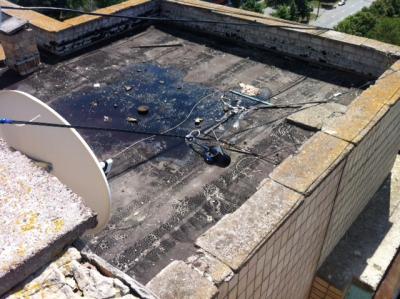

Alex_E 852 Опубликовано: 2012-07-12 14:59:33 Share Опубликовано: 2012-07-12 14:59:33 реально кабель никуда не перетянуть, высота приличная. но муфта стоит Ссылка на сообщение Поделиться на других сайтах
][-RaY 387 Опубліковано: 2012-07-12 15:00:14 Share Опубліковано: 2012-07-12 15:00:14 Руссо туристо, облик аморале =) Ссылка на сообщение Поделиться на других сайтах
Субчик 183 Опубліковано: 2012-07-12 15:11:05 Share Опубліковано: 2012-07-12 15:11:05 чтобы не ставить две муфты: добавили кусочек до ящика разварили муфту натянули кабель разварились в ящике Ссылка на сообщение Поделиться на других сайтах
_WesT_ 1 016 Опубліковано: 2012-07-12 15:14:46 Share Опубліковано: 2012-07-12 15:14:46 реально кабель никуда не перетянуть, высота приличная. но муфта стоит Ну скорее муфта висит... Высота не такая уж и приличная. Оставить побольше запас волокна и проварить даже на крыше, потом все укласть в кассету. В экстремальных условиях и не такое придумаешь))) Ссылка на сообщение Поделиться на других сайтах
Alex_E 852 Опубліковано: 2012-07-12 15:32:41 Автор Share Опубліковано: 2012-07-12 15:32:41 Высота там кстати приличная), субчик может быть. Ссылка на сообщение Поделиться на других сайтах
Den_LocalNet 1 472 Опубліковано: 2012-07-12 16:33:13 Share Опубліковано: 2012-07-12 16:33:13 как вариант временно подали запас с другой стороны (с другого дома) Ссылка на сообщение Поделиться на других сайтах
Ksail 15 Опубліковано: 2012-07-12 17:12:38 Share Опубліковано: 2012-07-12 17:12:38 у нас в городе тоже видел парочку таких муфт от КС Ссылка на сообщение Поделиться на других сайтах
ua11 3 Опубліковано: 2012-07-12 17:31:10 Share Опубліковано: 2012-07-12 17:31:10 че непонятно сварили, потом натянули,Абычное дело Ссылка на сообщение Поделиться на других сайтах
