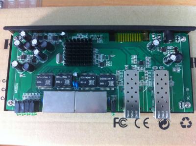

Подавляя дрожь в руках, приглушая моменты волнения, все таки удалось одним глазком заглянуть во внутренний мир конвертеров ))
AFT-924G медиаконвертер 2xSFP 1G слота + 4xLAN 1G, металл, внешний блок питания 5V/2A
AFT-926 медиаконвертер 2xSFP 100Mb слота + 6xLAN 100Mb, металл, внешний блок питания 5V/2A

Пробовать нужно ... хотя, если присмотрется:
Подавляя дрожь в руках, приглушая моменты волнения, все таки удалось одним глазком заглянуть во внутренний мир AFT-926 медиаконвертер 2xSFP 100Mb слота + 6xLAN 100Mb, металл, внешний блок питания 5V/2A post-21820-0-16405000-1349432950_thumb.jpg
под sfpcage - есть распайка под обычный модуль 1*9 которых на локале достаточное к-во продаётся ...
т.е. теоретически есть 3 выхода ...
1) Перепаять :(
2) попробовать а вдруг заведётся
3) перешивать sfp
PS: Есть ещё вариант купить что-то подобное у Влада

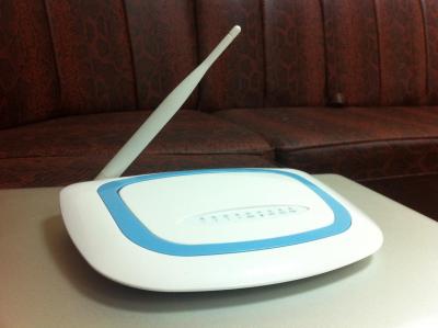

Итак пришёл оптический роутер, он же AFW-204.
Пока только успел быстро пофоткать на мобилу .... На большее пока времени - нет...
Буду выкладывать частями по мере появления времени ...
Качественные фото, скринкасты софта, мини тестирование под нагрузкой ...
Кстати нужно отдельной темой или можно здесь?
Итак, первые впечатления:
Упаковка - довольно толстый и качественный картон, с достаточно хорошей полиграфией.
Комплектация - весьма аскетична, сам роутер, инструкция и блок питания (9В/1А).
Ни оптического, ни медного патча не наблюдается, и в комплектации не значится...
(Хотя, как на меня, их и не надо - всёравно условия подключения и местоположение роутера относительно потребителей и "ввода" - весьма различаются.)
Внешний вид - довольно футуристический, чем-то напоминает летающую тарелку :) ... Такой приятно поставить на любом столе. Кстати о поставить - "ножки" выполнены из силикона - по полировке и по стеклу не "ездит" ... Имеются та-же отверствия для крепления на стену.
На задней панели: 1 Wan (SC/UPS), 4 Lan, Reset, DC
Стоит отметить что отверствия дл явентиляции достаточно большие и, ИМХО, их местоположение продумано хорошо.
Внутренности (пока в плохом качестве):
Что сразу бросается в глаза - наконец-то более или мение нормальній радиатор на проце.
(Кстати как его снять - не знаю, приклеен намертво ...)
Разделены хоны Wi-Fi, оптики, и медной части. Один общий монолитно залитый транс, но, - есть варисторы по входу меди ...
Питание, на первый взгляд - выполнено с умом. Оптический модуль 1550 - 20ка. Внешняя антена, не на разьёме, а впаяна.
PS: За сим пока всё. Следующая серия - вечером.

Итак продолжаем крутить AFW-204..
Чуть более качественные фото, на видеокамеру (фотик как на зло сдох :( )
Скан мануала:
Немного потестил:
2 компа, один "серваком, второй "клиентом" + Wi-Fi (ноут + таблетка + HTPC)... (почти всё что было дома :) .
На серваке - Ipref, на клиенте Ipref - оба включены через лан.
На ноуте ipref, на таблетке - онлайн hdrip битрейт не знаю обьём фильма ~ 2 Gb
На HTPC 720 HD ~6500 kbps
Видео смотрелось нормально без тормозов (можно сказать что QoS работал), остаток трафика - кушал ноут ipref.
Т.е. при забитой в полку сетке, и wi-fi - нормально пронатил ~ 10Мбит
В общем как для хомячка - ИМХО, вполне ...

Ко получил - разберите пожалуйста и отфотайте гигабитный свитч
Интересует чипсет.
Ну и отчет - что работает - что нет. (или я что то пропустил?)
Ах да, там радиатор! Отклеить - откусить, поломать можно?
Откуда же такое патологическое желание что-то сломать, уже ж наломано дров на весь отопительный сезон вперед )
Предлагаю дружественной компании оформить заказ у нашей компании на тестовые образцы, а уже потом вооружаться плоскогубцами )))
