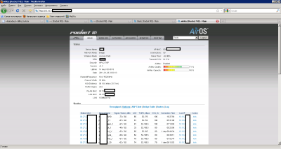

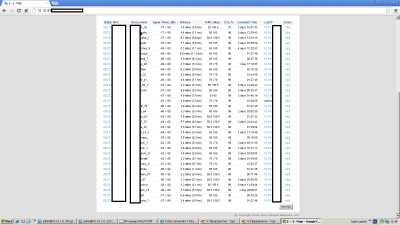

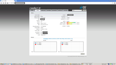

правда когда были скоростя 1-2 и даунстрим 0.5 то мы на МТ держали 32 абона, и как раз мегабит 10-12 снималось в пиках...дальше уже было плохо....на 5 ггц при рокетм5 и скоростях 1-2 ,у всех абонов все идеально - было 56 абонов и все было абсолютно гуд...как только скоростя увеличили до 4-8 то на сектор для нормальной работы пришлось цыфру уменьшить до 25-35 СРЕ. снимается до 25 мбит с сектора.

Модуляция на базе умышленно зажата на 78/78? Почему у клиентов с хорошим сигналом она 58.5/58.5?
модуляция -авто, 58,5 на 58,5 - потому что однополяризационные СРЕ тоже есть на секторе.
