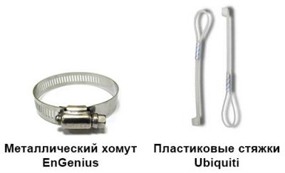

В комплектацию обеих производителей входит сама точка, POE инжектор и крепление для установки устройства на мачту.
Комплектация EnGenius ENH202 порадовала металлическим хомутом для крепления точки доступа к мачте и POE инжектором с кнопкой Reset. В устройствах Ubiquiti NanoStation для крепления точки доступа к мачте используется пластиковая стяжка, которая со временем может лопнуть. Металлический хомут EnGenius естественно прослужит гораздо дольше пластиковой стяжки.

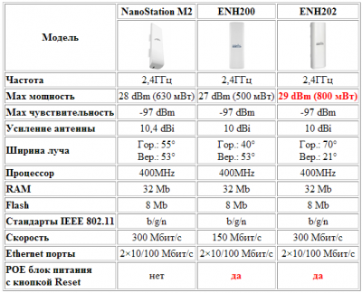

Сравним технические характеристики точек Ubiquiti NanoStation M и EnGenius ENH.
Таблица: Сравнение точек доступа NanoStation M и ENH, работающих на частоте 2,4ГГц.
По параметрам наиболее схожи между собой точки NanoStation M2 и ENH202. У ENH202 выше мощность, поэтому она должна работать дальше, чем NanoStation M2. Подробнее о дальности работы и скорости будет написано ниже.

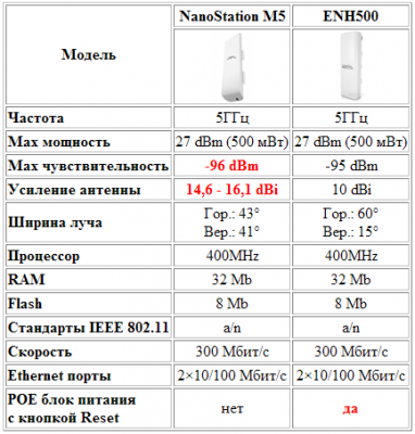

Таблица: Сравнение точек доступа Ubiquiti NanoStation и EnGenius ENH, работающих на частоте 5ГГц.
Из сравнительной таблицы видно, что у NanoStation M5 лучше антенна и чувствительность.
