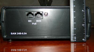

LSDhka 28 Опубликовано: 2012-11-28 18:09:42 Share Опубликовано: 2012-11-28 18:09:42 Кто что скажет,мнения?! Ссылка на сообщение Поделиться на других сайтах

MICROWATT 765 Опубліковано: 2012-11-30 23:10:19 Share Опубліковано: 2012-11-30 23:10:19 (відредаговано) Ну что, очень хороший тандем нарисовался. УПС на 24 вольта делаю я а розетки 24вольта -RJ-45 - matrot? Батарею каждый купит сам. Возить туда-сюда свинец бессмысленно. Это будет 50-ваттный УПС? 24вольта х 2ампера? Відредаговано 2012-11-30 23:25:31 MICROWATT Ссылка на сообщение Поделиться на других сайтах

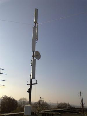

MICROWATT 765 Опубліковано: 2012-12-01 17:44:34 Share Опубліковано: 2012-12-01 17:44:34 Сам УПС для радиоканалов нужен на 24 вольта - НЕТ. ВСЕ радиоборудование работает в диапазоне 9-28 В. и я писал что 75% нужно как раз 12В, так как если посмотреть на фото с узлом на столбе, то там 24В не нужны абсолютно, и тут сразу получается экономия на акумуляторах (2 шт дороже чем 1......и тут неудобство с крэнкой. потому - нужна универсальность 12-24В. ДЮД - это программа мониторинга сети, аналоги заббиксы, нагиосы и т.д. = смысл один и тот же - пинг+снмп мы юзаем дюд - так историчсеки получилось, я уже говорил - пофиг чем мониторить - главное СМНП СНМП - грубо говояр - стандарт телеметрия - ну как сказать, грубо -да, .....это типа скажем так -одна с вкусностей микротика...(смотрте скрин и все поймёте)... ....- в нашем дюде сделали зонд для конкретного OID(простыми словами-переменная с протокола СНМП) для конкретного устройства, когда все гуд 27В, и єто дюд все читает,видит,записывает,уведомляет. По первой части (12-24) - Вы просто не понимаете содержание частной темы. Вместо составления толкового общего условия задачи предлагаете хаотические решения несуществующих частичных проблем. Оставим эту часть. По второй части. Возможно, Вы успешно используете какое-то программное приложение и еще какие-то аппаратные ресурсы для организации телеметрии. Но нормальным техническим языком пояснить организацию этого не удается. " Да та вот эта железяка - хрясь!, а то вон коромысло - блысь! И усе гуд пока хорошо, смотрите в монитор, типо на екран" - мало что поясняет чтобы организовать удобный выход телеметрии в УПС. Я так ничего добавить в свое понимание не смог. У микротика что ли, есть встроенная программа телеметрии? Возможно, тут есть переводчик с гут-клёвого на технический? Помогите, пожалуйста. Ладно, думаю 2 ампер (около 50 ватт) на многие БС хватит. Аккумулятор будет один, 12-вольтовый. Старт с замены - если не совсем дохлый привезете для замены ( выше 12.4-12.5 на клеммах) - стартонет. А с дохлого - зачем он нужен, старт с разряженной батареи? Добить для полного счастья батарею окончательно? Ссылка на сообщение Поделиться на других сайтах
