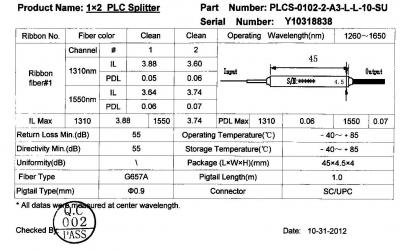

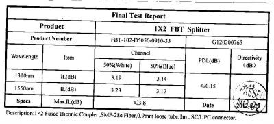

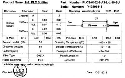

Данные с таблицу забивались из расчета затухания без учета коннекторов.
Специально привожу сканы паспортов. В паспортах тоже данные измерений без коннекторов.
Можно сказать что Данные по затуханиям PLC чуть  завышенные, но тем не менее, факт в том,
что действительно сварные сплиттеры имеют меньшие затухания.
Никаких рекомендаций не использовать сварные сплитеры нет, но вы должны учитывать следующие факты.
- сварной сплиттер только 1х2 является компактным, любой большего номинала деления, будет выглядеть как
среднего размера пластиковая коробка.
- статистически сплитеры 1х2 используются редко, могу подтвердить это на основе статистики продаж
(все и FBT и PLC) Они просто не нужны в схемах 8х8, 4х16, 4х4х4 итд, итп.
