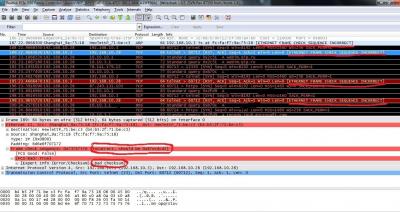

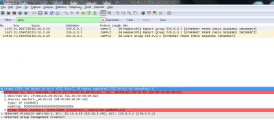

Все фреймы, проходящие через олт имею bad checksum:
Это ты в каком месте дампил?
Ну про все фреймы, я, наверное, погорячился, но вот IGMP пакеты, например, выглядят так:
Это уже с помощью мирора между G портами
