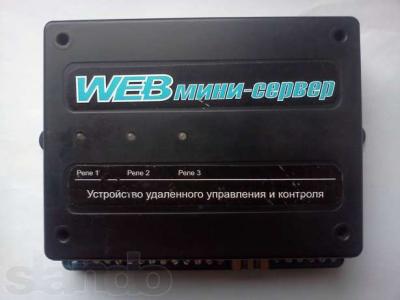

Web мини-сервер Internet/Ethernet для удаленного управления
Кто-нибудь имел дело с чем-то подобным вот такой штуки?

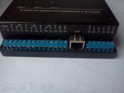

Удалённое управление и контроль устройств в Internet/Ethernet сетях. Имеет WEB интерфейс с возможностью индивидуальной настройки подключения к интернету и управления внешними устройствами.
Имеет три реле для коммутации нагрузки до 10А, четыре входа для подключения датчиков и два электронных термометра типа DS18b20, а так же два входа измерения аналоговых сигналов.
http://donetsk.don.slando.ua/obyavlenie/web-mini-server-ID5xliH.html#f26033ae2b;r:;s
Или каким то китайским аналогом. Судя по внешнему виду оно довольно древнее? И никаких опознавательных знаков.
Интересует именно возможность удаленного управления и сьема информации с датчиков по сети.
