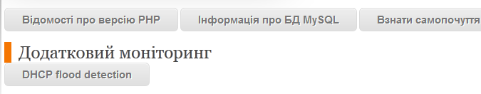

UHW
мак виловлюэться з /var/log/dhcpd.log і  за кілька хвилин зникає.
як можна продовжити час висіння маку в модулі  Невідомі MAC адреси?
Відредаговано mgo
Ліквідувати першопричину проблеми, замість бігання за симптомами - у вас якась цука спамить запитами по дхцп серверу. Ліквідуєте цуку - буде всьо ок.
у мене  тільки мак висить отої  цуки.
мікротік
і все Ви бачити що моя ще не апнувся)
мікротік
как ета? :blink:
Короч, я настільки кльовий вуйко, що навіть за вас цей творчий процес автоматизую і зроблю зручним:
/bin/dhcp_flood_detect.sh
#!/bin/sh
cat /var/log/dhcpd.log | awk -F " " '{print $8}' | sort | uniq -c | sort -nr | awk ' $1 > 100 ' | grep ":"
Після чого робимо
# chmod a+r /var/log/dhcpd.log
# chmod a+x /bin/dhcp_flood_detect.sh
А потім якось тако в alter.ini:
SYSLOAD_CUSTOM_SCRIPTS="DHCP flood detection:/bin/dhcp_flood_detect.sh"
а потім тако пищ-пищ:
Відредаговано nightfly
у мене  тільки мак висить отої  цуки. мікротік как ета?
як як, воно спамить і тільки його і видно, та щей зафаєрволене, та щей не перезвонює.
Заодно треба похвастати свіжоспеченим модулем B)
