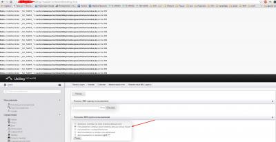

допоможіть , що не так з модулем TURBOSMS ?
При вибору фільтру "Пользователи у которых денег осталось меньше чем на 5 дней "  вискакує Notice: Undefined index: *_NO_TARIFF_* in /usr/local/www/apache24/data/billing/modules/general/turbosms/index.php on line 151 ?
Інші фільтри працюють , і сервіс також .

і багато юзерів без тарифу? :)
12, але це недавно створені профілі користувачів .  :)
То поставте їм хоч який тариф
я зрозумів :)  :) , на бубунті такого не було в версії убіллінг 0.6.2 .

оно было просто настройки php  были другие оно не отображало .
Воу, на фрю перейшли. Мої поздоровлення :D
1. так, можливо в убунтоінсталлері не уділено уваги показу всіх нотайсів пхп.
2. для юзерів які зарєстровані "про запас" варто використовувати якийсь парковочний тариф.
3. адекватна робота з NO_TARIFF взагалі не розглядається як валідна опція.
Не пинайте сильно ;)
