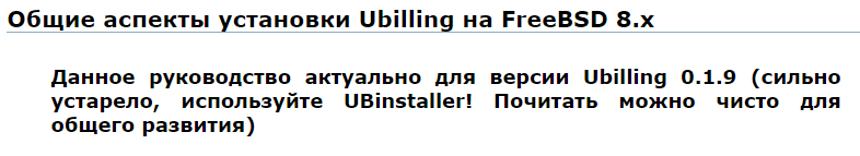

Установлена FreeBSD 9.3 Устанавливал в ручном режиме.
А можно поинтересоваться, в связи с чем ставили в "ручном режиме"? Вот и обрели себе проблем. Русским по белому написано:
Відредаговано jcomm
