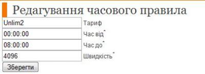

mgo Опубліковано: 4 лютого, 2013 Автор Опубліковано: 4 лютого, 2013 Динамічний шейпер. 1. Є тариф unlim2 з швидкістю 2048/512 2. Необхідно з 00:00 до 08:00 4096/512 після того як бамкне 00:00:00 фактична швидкість залишається 2048/512 часовий пояс і час на сервері встановлено вірно. що ще необхідно налаштувати?
nightfly Опубліковано: 4 лютого, 2013 Опубліковано: 4 лютого, 2013 1. Є тариф unlim2 з швидкістю 2048/512 динамічному шейперу без різниці взагалі на тарифну швидкість - він її просто ігнорує, тому після 08:00:00 варто повертати її намісце явно, тобто додавати на кожен тариф два діапазони, якось так: 00:01:00 - 08:10:59 - 4096 08:11:00 - 23:59:59 - 2048 що ще необхідно налаштувати? виклик налаштованого dnswitch з crontab в потрібних інтервалах часу. Працює це все досить примітивно: при запуску dnswitch виходячи з вмісту /etc/stargazer/dn/ вирішує хто з користувачів зараз "активний", отримує тарифи всіх цих користувачів і виходячи з того "який зараз час?" виставляє швидкість користувачу, відповідного інтервалу орієнтуючись чисто по імені тарифу. Тобто, якщо заповнити проміжки як в прикладі вище - і викликати dnswitch скажімо о 9-й ранку, динамічний шейпер просто виставить користувачам швидкість, що попала до другого інтервалу. Логіка сподіваюсь зрозуміла. Власне це все розписано тут.
mgo Опубліковано: 4 лютого, 2013 Автор Опубліковано: 4 лютого, 2013 (відредаговано) Власне це все розписано тут. блін, от я сліпий, гортав же доку перед тим як питатися. Тепер вмію робити чудесне зцілення від сліпоти. або оперативно клепати доку dnswitch.txt · Последние изменения: 2013/02/05 00:01 — nightfly Відредаговано 5 лютого, 2013 mgo
