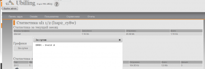

mgo Опубліковано: June 7, 2013 at 14:49 Автор Опубліковано: June 7, 2013 at 14:49 (відредаговано) Доречі, це ж можна прочитати в контекстній справці я всю доку вздовж і в поперек перелистав - ані слова, а воно під носом)) http://nas/graphs/queue/ ... інвалід ІД вивалюється замість графіка( Відредаговано June 7, 2013 at 15:02 mgo
nightfly Опубліковано: June 7, 2013 at 15:46 Опубліковано: June 7, 2013 at 15:46 інвалід ІД вивалюється замість графіка( Еммм, як?
nightfly Опубліковано: June 7, 2013 at 16:57 Опубліковано: June 7, 2013 at 16:57 (відредаговано) Ubilling такого не вміє писати взагалі. Переконайтесь, що за посиланням http://nas/graphs/queue/логінюзера/daily.gif у вас лежать графіки його черги. Відредаговано June 7, 2013 at 16:57 nightfly
jcomm Опубліковано: June 7, 2013 at 18:38 Опубліковано: June 7, 2013 at 18:38 Ubilling такого не вміє писати взагалі. В мене все працює, але тільки після перепису під себе модуля насів.. якщо плануєте використовувати тільки мікротики у якості наса то можу скинути приклад..
jcomm Опубліковано: June 7, 2013 at 18:41 Опубліковано: June 7, 2013 at 18:41 Ой, я грешным делом подумал о графике в статистике по трафику, простите... По поводу отображения могу посоветовать проверить нет ли " / " в конце строки http://nas/graphs/queue
nightfly Опубліковано: June 7, 2013 at 18:50 Опубліковано: June 7, 2013 at 18:50 Ой, я грешным делом подумал о графике в статистике по трафику, простите... Чисто из интереса зырнул в код - там жуткая жуть, испугался, закрыл. Давай может перепишу с нуля этот чудесный "Отчет по трафику" с учетом твоей микротичной реальности на досуге?
jcomm Опубліковано: June 7, 2013 at 19:00 Опубліковано: June 7, 2013 at 19:00 function web_TstatsNas() { $query="SELECT * from `nas` WHERE `bandw`!='' GROUP by `bandw`"; $allnas=simple_queryall($query); if (!empty ($allnas)) { $result='<table width="100%" border="0">'; foreach ($allnas as $io=>$eachnas){ $bwd=$eachnas['bandw']; // НАЗВАНИЕ ИНТЕРФЕЙСА, ГРАФИК КОТОРОГО ПОКАЗЫВАТЬ $iface="1 - WAN"; $ext='.gif'; $daily=$bwd . '/../' . 'iface/' . $iface . '/daily' . $ext; $weekly=$bwd . '/../' . 'iface/' . $iface . '/weekly' . $ext; $monthly=$bwd . '/../' . 'iface/' . $iface . '/monthly' . $ext; $yearly=$bwd . '/../' . 'iface/' . $iface . '/yearly' . $ext; $daygraph=wf_img($daily); $weekgraph=wf_img($weekly); $monthgraph=wf_img($monthly); $yeargraph= wf_img($yearly); $gday= wf_modal(__('Graph by day'), __('Graph by day'), $daygraph, '', 530, 230); $gweek= wf_modal(__('Graph by week'), __('Graph by week'), $weekgraph, '', 530, 230); $gmonth= wf_modal(__('Graph by month'), __('Graph by month'), $monthgraph, '', 530, 230); $gyear= wf_modal(__('Graph by year'), __('Graph by year'), $yeargraph, '', 530, 230); $result.=' <tr class="row3"> <td class="row2">'.$eachnas['nasname'].'</td> <td>'.$gday.'</td> <td>'.$gweek.'</td> <td>'.$gmonth.'</td> <td>'.$gyear.'</td> </tr> '; } $result.='</table>'; show_window(__('Network Access Servers'), $result); } } Вот моя кривая микротичная реальность... Здесь нужно куда-то всунуть имя интерфейса в мордашку...
mgo Опубліковано: June 8, 2013 at 09:18 Автор Опубліковано: June 8, 2013 at 09:18 Переконайтесь, що за посиланням http://nas/graphs/queue/логінюзера/daily.gif у вас лежать графіки його черги. на мікротіку було виключені графічки зразу, після включення помилка лишилася. По поводу отображения могу посоветовать проверить нет ли " / " в конце строки http://nas/graphs/queue так усе малюється. Дякую! Ще питання. Яким чином можна табличку 47 в фаєрі після ребуту оновити. (після ребуту вона порожня) або із синтаксисом допоможіть, як правильно написати правило . ${FwCMD} add 30 fwd 127.0.0.1,80 ip from T47* to not me dst-port 80 via bridge0 T47* може бути table\(47\) // тільки якщо після ребуту її оновлювати (проблеми з електрикою = необхідність ребуту) Т47* або table\(2\) and (not table\(3\)) // підкажіть який тут синтаксис.
