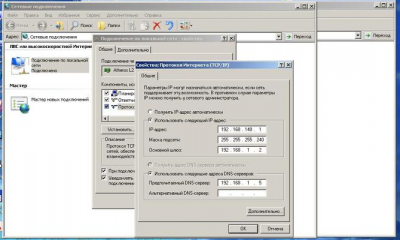

spaul 69 Опубликовано: 2013-01-18 13:14:50 Share Опубликовано: 2013-01-18 13:14:50 Меня попросили помочь удаленно настроить роутер. Попросил конфигурацию любого соседнего компа, на котором работает интернет. Продиктовали по телефону - я не поверил. Прислали скрин: Вопрос: как работает интернет? На компе больше нет сетевых подключений. Ссылка на сообщение Поделиться на других сайтах
imroot 19 Опубликовано: 2013-01-18 13:19:47 Share Опубликовано: 2013-01-18 13:19:47 а скрин после нажатия кнопки дополнительно а показать скрин пуск-выполнить-cmd netstat -nr Ссылка на сообщение Поделиться на других сайтах
spaul 69 Опубликовано: 2013-01-18 13:24:34 Автор Share Опубликовано: 2013-01-18 13:24:34 Думаете на интерфейсе еще есть алиас? =) Ссылка на сообщение Поделиться на других сайтах
muff 116 Опубликовано: 2013-01-18 13:26:14 Share Опубликовано: 2013-01-18 13:26:14 Таки да... Должен быть алиас. Ну и вывод ipconfig не помешает. Ссылка на сообщение Поделиться на других сайтах
spaul 69 Опубликовано: 2013-01-18 13:28:14 Автор Share Опубликовано: 2013-01-18 13:28:14 Переспросил, в дополнительно "тот же айпи и тот же шлюз"... Ссылка на сообщение Поделиться на других сайтах

Учумелые ручки 705 Опубликовано: 2013-01-18 16:13:05 Share Опубликовано: 2013-01-18 16:13:05 ICMP Учите матчасть Ну как-бы почти согласен, но боардкаст в данном случае при /28 сети 192.168.140.15 И диапазон сети 192.168.140.1 - 192.168.140.14 Коим образом ОНО адресуется вне масти сети ? без доступного шлюза ? ЗЫ: Видать так как Вы думали и админы УТ - у них та-же ситуация с DHCP ... Периодически выдают шлюзы вне адресуемого пространства ... Ссылка на сообщение Поделиться на других сайтах

Гайджин 574 Опубликовано: 2013-01-18 21:28:10 Share Опубликовано: 2013-01-18 21:28:10 Винде плевать на маску Давно? Давно.подобное наблюдал лет 10 назад. на самом деле все тривиально - в рамках одного широковещательного эзернет клауда поднято несколько ip-сетей. в данном случае винда видит что адрес получателя лежит вне "домашней" ip-сети и дает в сеть arp request - а кто тут шлюз (согласно того адреса шлюза который сконфигурировали). вывод - работать будет, хоть это и не правильно. Ссылка на сообщение Поделиться на других сайтах
