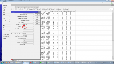

Кого мучают сомнения на счет микротика так вот скрин 450G и это не придел юзеров работают 10 правил фаервола шейпер РРОЕ сервер с динамическим IP четире года пашет без отдыха и никаких проблем .
А как оно на 450g 800 мгц проц?
а на 450м нат есть?
в настройках можно поставить. только обдумать желательно....греется сцукО
